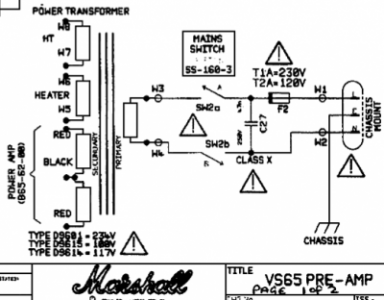

Tonyguitar
el tema es interesante, estoy viendo un poco el sechematiscs y tiene el secundario power amp que se supone que es alimentacion simetrica para alimentar el circuito de transistores, es decir, todo el amplificador, (red, black y red) ¿no sabemos la tension que tiene ese secundario? pues yo supongo que debe ser de 45v 0v y 45v. luego lleva los otros secundarios que seran para la valvula, filamentos que seran 6.3v y alta tension que no se cuanto sera en este ampli, pero los valvestates suelen traer la valvula mas de adorno que otra cosa, es decir, que no creo que ataquen a la resistencia de carga del anodo con 200v que pienso yo que se necesita para que la vavula suene como toca.
Se lo voy a comentar a un colega que seguro que lo sabe, pero yo creo que lo que necesitas para ponerlo en marcha es un transformador simetrico de 45v 0v y 45v.
toni diaz
por el 26/08/2022
Si la memoria no me falla, 16 +16V, 6,3v y 150v. Pero seguro que está malo el trafo? En esta serie estaba bastante sobredimensionado
Tonyguitar
Yo conozco de los valvestate 8080 y 8100 y es grande tb, seguro que entrega mucha corriente, siendo asi no debe ser dificil conseguir o adaptar un par de transformadores, que tambien se puede hacer incluso con 3 o 4 transformadores de lamparas halogenas sacas esos voltajes y lo arrancas por 4 o 5 euros. gracias por la info socio.
