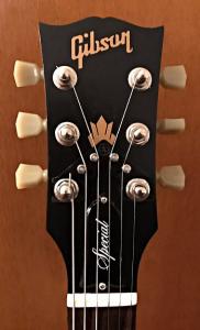

Lo que comentas de que tu Les Paul desafina...eso tiene más que ver con el diseño de la pala del tipo Les Paul, SG...o sea Gibson: las cuerdas hacen mucho ángulo entre el afinador y la cejuela y si la cejuela no está tallada con mucho esmero se desafinan sobre todo la tercera y la cuarta cuerda que son las que hacen el ángulo más extremo, eso pasa hasta con guitarras bastante caras.
Es por eso que hay inventos como el string butler:

Una opción para la Gibson sería colocarle locking tuners (recomiendo las Planet Waves Autotrim) y por si acaso revisar la cejilla y cambiarla por hueso.
