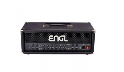

Tengo la intención de comprarme un cabezal ENGL, y quiero comprarlo sin cabina.
Mi conocimiento de esto es de desconocimiento y me gustaría que pudieras ayudarme en esta cuestión.
No sé si al tocarlo solo con el cabezal, este se daña.
Una vez oí que el cabezal sé a de combinar con cabina porque si se usa separado, podría afectar a su funcionalidad electrónica.
Es para tocar en casa, en la habitación.
Gracias a todos, un saludo.
ENGL de 2ª mano en Mercasonic

Un cabezal por si solo no suena, no hay altavoz por donde salga el sonido, y si, se estropea si lo usas sin altavoz o caja de carga.
pep frias
Tienes opciones para escucharte por auriculares o monitores.
Multiefectos, emuladores, plugins...
