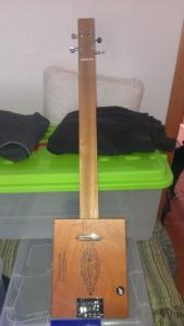

Buenassss. Hacía tiempo que no venía por estos lares y.........nada, os presento mi nuevo Cigar Box de cuatro cuerdas. Estoy muyyyyy perdido. Y como dice el dicho, y la burra al trigo. Sigo sin poner trastes......ni señalados, Jjjj!!!.
johnnyrocanrol
por el 27/04/2015
Una cuestión......aparte de afinación en GDGB, algunas opciones más, por favor??
Luisito Baneado
por el 27/04/2015
Pues un truco, es que ya que no tiene trastes, al menos a oido (tocando y viendo donde caen) marcar con chinchetas (o con lo que sea) el canto en los trastes 2,3,5,7 y 12 que son los mas usados.
Otra afinación muy común es el open D, como una guitarras afinada asi a la que la quitas la 1 y la 6, o tambien a la que la quitas la 5 y la 6, depende de como se toque el open d en la guitarra y las cuerdas que mas use cada uno.
johnnyrocanrol
por el 27/04/2015
Muchas gracias, Luisito. Entiendo que otra opción sería ADGB. Como una eléctrica a falta de sexta y primera. Es correcto??
Luisito Baneado
por el 27/04/2015
Para tocar con slide lo correcto es usar cualquier afinación abierta, de modo que con las 4 cuerdas al aire suena un acorde, y que transponiendo con el tubo salgan los demás, ten en cuenta que con el tubo no puedes tocar una cuerda en el traste 3 y la otra en el dos como con los dedos, bueno, se puede inclinando el tubo.
