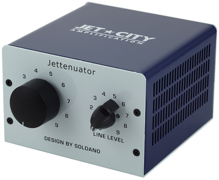

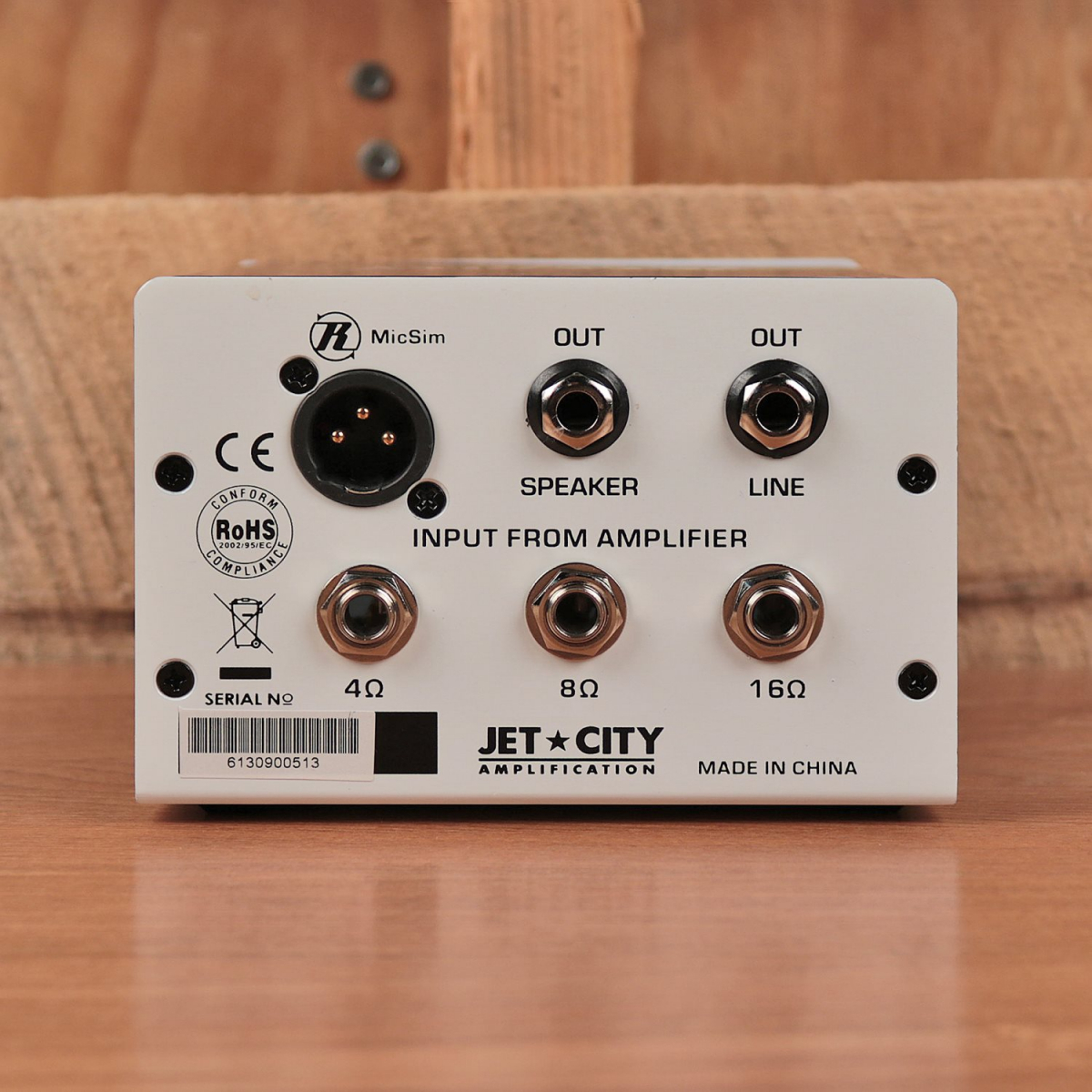

Normalmente incluso los combos, conectan el altavoz y el amplificador por una conexión jack Hembra/macho por lo que lo único que tendrías que hacer con el Jettenuator por ejemplo, es conectar un cable de carga de la salida hembra del ampli al Jettenuator, y el cable macho que sale del altavoz conectarlo a la salida de pantalla del Jettenuator.
Conectando el Jettenuator al amlpli, no necesitarías ni conectar luego el altavoz si no quieres que suene, o puedes conectarlo y hacer que suene atenuado, o tenerlo conectado y bajar del todo el volumen del Jettenuator para que no suene. De la salida de línea podrás sacar siempre la señal para meterla en el PC, incluso regular la salida de línea con el segundo potenciometro que lleva este trasto.

Hola Fernando, si no estoy equivocado tu Deluxe conecta el altavoz al chasis a través de un jack. En ese caso solo necesitas un cable de carga del jack de salida hembra del chasis al Jettenuator en la entrada de valor correspondiente a la impedancia de salida del ampli y conectar el altavoz a la salida de altavoz del Jettenuator.

El Jettenuator, tiene una salida de linea en la parte trasera que se llama line out, cuyo volumen de salida incluso puedes regular con el pote de line level del frontal
Ahí conectas con un cable de señal (de los normales, hablamos de una señal de línea) hasta la entrada de tu PC, si tienes interface, a la entrada de la interface, o si no tienes a la entrada Line In o Mic del PC. Hombre yo recomiendo invertir en una interface para estas cosas, si nos ponemos nos ponemos bien :)
