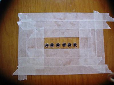

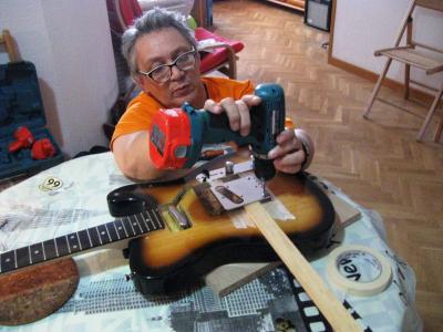

Este fin de semana he pasado las cuerdas a traves de un cuerpo de telecaster usando un sistema propio, bastante sencillo sin taladro de pie y usando el mnismo puente a poner como plantilla y guia, solo hacen falta herramientas convencionales y algo de maña....me ha quedado regularmente bien, vamos que queda presentable y como una imagen vale mas que cien palabras hay os mando unas pocas...

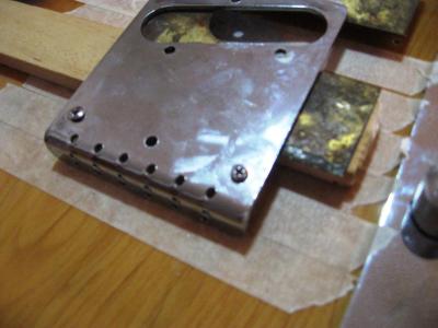

1 Se fija el puente plantilla con sus propios tornillos un par de ellos valen y se marca taladrando diam. 3 mm. a 10 mm +- de profundidad los pases de cuerda

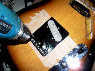

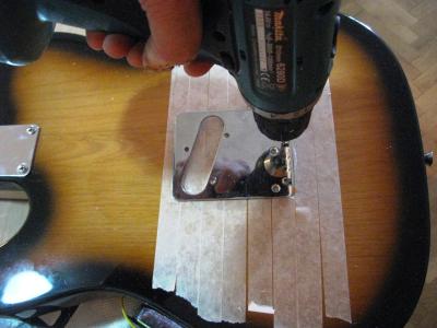

2 Se da la vuelta al puente-plantilla y se pone boca abajo, se fija como anteriormente calzandolo debidamente, si no es de tipo cenicero si es de tipo cenicero no hace falta y se taladro usando los dos puntos de guia el los agujero del puente-plantilla y el de los taladros anteriormente realizados como guias, se taladra con mucho cuidado apretando el taladro pa tras vosotros me entendeis, hasta calar al otro lado.

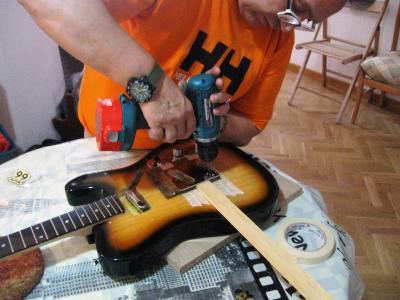

3 Ahora svereis que no quedan los taladros totalmente derechos...aqui se aplica la partitura del amigo Frasco yo use de palntilla el mismo puente- plantilla despues se taladra al diametro adecuado de los ferrules y se ponen estos.

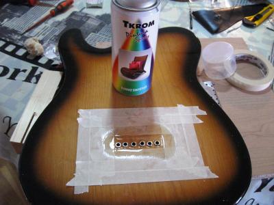

Y ya esta veis como soy un zanguengo me he cargado un poco el barniz por no sujertar el cuerpo con unos gatos al martir....no pasa nada se repara un poco el barniz y a correr.

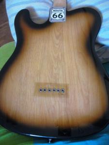

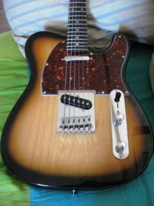

Bueno amigos para un pueblo sin alcalde de lujo ahora os pongo unas fotos del trabajo terminado....
Francisco Pablo
por el 27/07/2015
Asi queda terminado ...... con muy pocos medios y algo de maña..

Francisco Pablo
por el 29/07/2015
Fue por no poner unos gatos para sujetar el cuerpo de la guitarra al martir,...je je je cosas de novatos, al final quedo medio regular la reparacion con barniz....que se le va hacer asi se aprende, proximo proyecto hacer un ukelele con una caja de puros, y un ampli "rural" con una caja de medera de embalaje chica....ya os pondre fotos hay si que os vais reir un rato....je je je saludos B)
