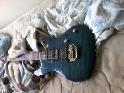

Hola quiero saber si mi guitarra es maciza, aca les dejo fotos
es una ibanez (NO SE EL MODELO SI ALGUIEN LO SABE PORFAVOR QUE ME LO DIGA)
mane_
por el 08/12/2014 1 anuncio en Mercasonic
Es una rg370 o rg270 con falsa tapa de arce rizado.
El cuerpo es macizo. De eso no te preocupes. Seguramente de tilo.
De lo que te digo de la falsa tapa de arce, es sólo estética pero no te preocupes porque sea falsa: he visto guitarras esp de 1800 euros con falsas tapas.
Un saludo

estas seguro que es rg370 o rg270?? esos modelos tienen un cuerno mas puntiagudo

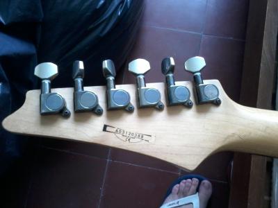

segun esta pagina http://www.guitardaterproject.org/ibanez.aspx dice que fue echa en korea en 2003 pero en en clavijero de mi guitarra dice made in china, no se por que, puede ser que sea falsa osea no una ibanez original?
Tariu
por el 08/12/2014
No es una RG, es una S y el número de serie, lo primero que no significa nada, ni que sea original ni falsa... y lo segundo que esa página es una base de datos que desencripta números, ni es oficial, ni tiene por qué ser cierto lo que diga. En todo caso es rara, le fallan detalles típicos de serie S, pero como no pongas mejores fotos... difícil. Parece una S270 por algunos detalles, pero falla en otros.
En todo caso, maciza es... con un cuerpo tan pequeño no puede ser hueca, diferente es que sea laminada, pero sólida al fin y al cabo.

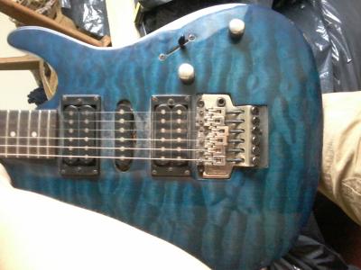

Joaquin Rosete Grassi
por el 09/12/2014
Esta es otra imagen
Tariu
por el 09/12/2014
A todo, generales y con detalle, toda la guitarra por detrás y por delante, no fotos medias, borrosas o que se tapen con el sofá

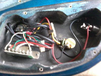

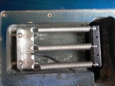

De todas formas yo veo muchos visos de que sea falsa... como la cavidad de la electrónica, la electrónica en sí, el puente que pone ibanez pero no modelo, el protector del selector de pastillas, la marcación, el número de serie y la estampación, el no llevar la cejuela sujeta por detrás... seguramente sea trucha, pero ya es por confirmar proporciones y demás.
