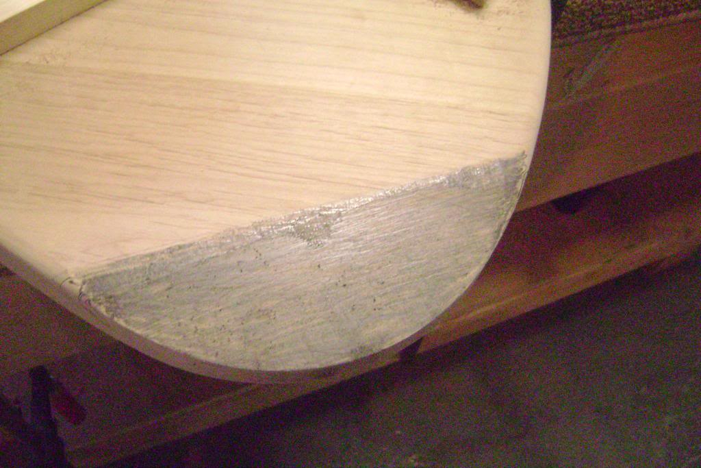

Necesito saber como puedo hacer el canal del binding para una guitarra que tiene el rebaje para el brazo (arm contour)
Imagen de referencia del arm contour:

Te deja margen para el binding? eso es lo esencial... porque si es tipo strato y similares posiblemente ni te deje margen...
si lo tienes, pues de la forma obvia... metiendo la fresadora inclinada... haz el canal para el binding recto hasta que llegues a la caída y luego apoyas el cuerpo para que el chaflán se te quede horizontal y facilitarte la tarea... y comes por ahí, luego rematas el ángulo a mano si ves que la fresadora no te lo va a hacer perfecto, además porque si haces la curva de la caída luego el binding no te va a entrar...
No es muy común meter un binding ahí, pero la forma de hacerlo es la que es... fresar... y como maña y cuidado, eso sí.
