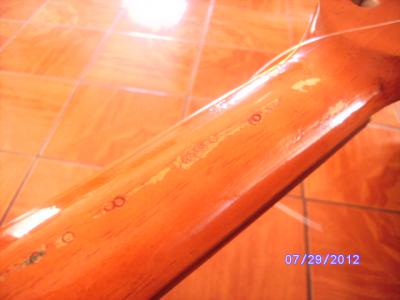

hola a todos, vien esq desde ace un año tengo una guitarra acustica y cuando aprendia a usarla le ponia el capotraste a distintos trastes y el problemas esq no secomo pero el capotraste se desarmo x ser de metal no me fije q estava encajandose en la parte de atras del diapason de la guitarra y les pido un consejo por favor de como puedo reparar estos daños de antemano gracias a todos

primero fvc todos fuimos novatos y necesitamos ayuda no conociamos cosas y aprendimos poco a poco . . .pero esa experiencia nos hace mejores
segundo creo q este es un foro abierto y todos nos equivocamos
en cuanto a la guitarra esto ya es trabajo de un luthier
creo que el trabajo que lleva seria lijar el mastil ya que los undimientos no se ven muy profundos
luego volver a aplicar sellador y barniz
y si es muy profundo definitivamente habria q rellenar con masilla y volver a darle la forma al mastil . . .
en todo caso llevala a algun lugar especializado es lo mejor

No hay otra que lijar y rebarnizar.
