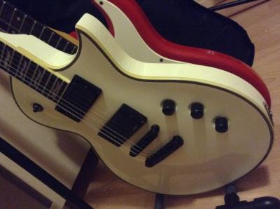

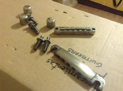

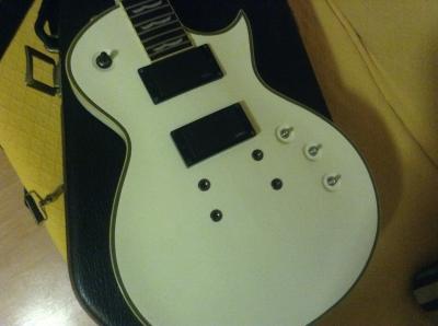

Hola amigos. Una de mis guitarras es una LTD EC-401 en blanca. El caso es que ayer le quité las cuerdas para cambiárselas. Y antes de hacerlo me di cuentas que estaría mucho más bonita con los botones, puente... en negro (los originales son plateados). Compré un bote de spray color negro mate y después de desarmar todo y lijar suavemente le apliqué la pintura y la verdad es que ha quedado muy bien (todo uniforme y homogéneo), ya colgaré fotos cuando esté todo instalado. Pero me surge la duda de si aplicarle un barniz para que se fije mejor la pintura o no, pues no se si con el uso cotidiano de tocar los niveles de tono, volumen... se puede desgastar. Gracias de antemano

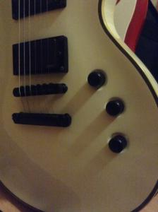

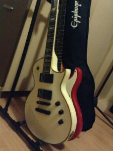

Pues gracias de nuevo x la info. Parece un trabajo fácil pero laborioso. Voy a poner las fotillos para q veáis lo bien que ha quedado jejeje, aunque me dure un mes. Perdonad la calidad pero están hechas con el ipad, y la luz no era del todo buena. Un saludo y gracias
