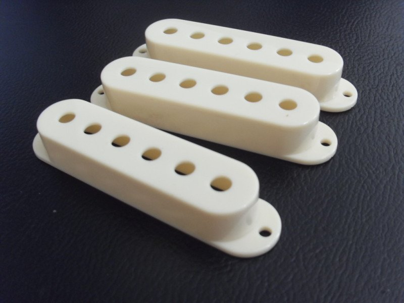

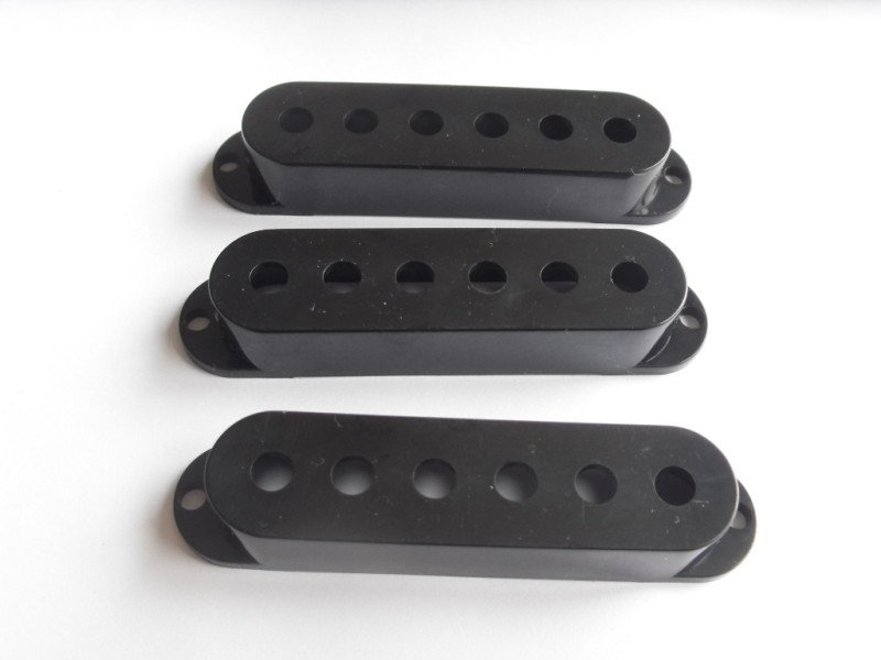

Como quitarle la carcaza a las pastillas... para pintarlas?
the_ripper013
por el 25/03/2011
que queden asi...
para pintarlas asi...
y tambien con la humbucker del puente
hay que desoldar algo...
les agradezco que me dijeran como hacer para desarmarlas
thaddeus666
por el 25/03/2011
Pienso que el caso de la humbucker hay demasiado trabajo y riesgo en realizar la accion que propones ;)
Tariu
por el 25/03/2011
Las pastillas simples solo tienes que desatornillarlas de la guitarra y sale la tapa, solo es una cubierta de plástico que va puesta encima y fijada con los tornillos de sujección.
A la pastilla doble no puedes hacerle eso, ya que el plástico que ves no es una cubierta, si no el bastidor donde va bobinado el hilo de cobre y, por tanto, no puede desmontarse...
Si quieres pintarla tendrás que hacerlo tal cual está la pastilla, protegiendo que no le entre pintura dentro... o con una pegatina de vinilo negro, que será más seguro...
