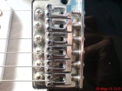

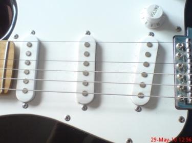

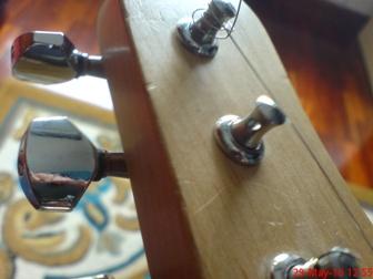

Holaa todos. Estoy poniendo a punto una guitarra de hace 7 años de cuando empece la primera que tuve. Es una guitarra barata de esas que valen menos de 60€. El caso esque practico con ella en casa de mi abuela, y a parte de tener las cuerdas chapuceramente puests y negras como el carbon, al tocar la nota pulsando trastes 12º en el afinador da mas aguda la nota que tocando las cuerdas al aire, y al oido tambienes algo notable, pero en los armonicos del 12º esta normal. tambien tiene los postes del clavijero holgados cuando no tiene cuerdas y al girar las manibelas de afinar es como que hay que engrasar y no gira regularmente, y no se como podria apretar los postes, no se como puedo apretarlos, ni como puedo quintar esta guitarra ya que nos e que tornillos hay que tocar. o siquiera si se puede quintar. no tiene problemas de trasteos. ah, y el mastil es de color claro, no se de que madera es. :p

Para quintarla tienes que tocar los tornillos que en la foto del puente estan mas a la derecha, los que estan paralelos al cuerpo. Busca un poco por el foro taller, que hay muchos temas en que lo explican.
Respecto a los clavijeros, ni idea...
