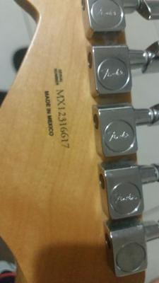

Hola. Refloto este post primigenio para preguntar cómo podría saber las especificaciones de mi Strato Mejicana.
Ya he visto en guitarproject que fue construida en Ensenada en el 96, lo cual ya se deduce de su número de serie.
Pero me interesaría saber con exactitud el radio, madera, pastillas... La tengo desde el 98, comprada nueva, pero en aquellos tiempos no me interesaban esos detalles.
Pongo fotos por si os dice algo:
https://imgbb.com/5MSBpPZ
https://imgbb.com/gFJ6Y9C
https://imgbb.com/HpctDwJ
Burst59
por el 09/12/2021
Estas consultas suelen atenderlas en el correo que tengan para atención al cliente o similar. Envías la consulta con número de serie y te pasan toda la información.
Al menos así lo hacían en Gibson y también me suena haber pedido hace años a Fender las especificaciones de alguna guitarra en una dirección de correo que aparecía por la web.
Nando
por el 10/12/2021
#11 Ok. Genial. Voy a ver si encuentro correo.
