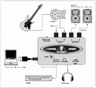

tengo una interfaz beringer uca 222 y un amplificador vox plus + el cual ya todo sabemos viene con 99 presets o efectos.
como puedo hacer para conectarlo al interfaz? ( este amplificador no tiene la salida line out ) y me gustaria poder digitalizar todo este sonido que me ofrece el amplificador sumado a una pedalera korg ax1500 hacia la pc. sera necesario un mixer ?
seria muy agredecido por una respuesta bien clara sobre el tema. gracias.

Tiene salida de auriculares con simulación de altavoces. Ajusta la impedancia y listo.

La entrada de tu interfaz es de dos cables RCA, por lo tanto puedes conectar a ella:
- Una mesa de mezclas
- Un previo con salida RCA
- Utilizar cables adaptadores
Yo no tengo experiencia personal con esa interfaz así que te va a tocar investigar un poco qué es lo mejor para tu situación. Un buen sitio para empezar es el manual de tu interfaz: http://www.behringer.com/assets/UCA222_P0A31_M_ES.pdf
Como bien dices, tu amplificador si es el Vox VT120+ no tiene salida Line Out y grabar por la salida de cascos (headphones) no suele dar muy buenos resultados así que el camino que yo escogería sería microfonear el amplificador (grabar el sonido del amplificador con un micrófono). Hay cientos de micrófonos distintos de distintos presupuesto y es importante tener en cuenta que colocar bien un micro para grabar un amplificador requiere ciertos conocimientos y suficiente tiempo para probar qué es lo que mejor funciona; esto te va a tocar investigarlo a ti. Hay, literalmente, cientos de artículos, tutoriales, vídeos y consejos en foros que te pueden orientas en una buena dirección.

¿Y qué tal son los resultados grabando con la salida de auriculares? Por lo que me han contado siempre el sonido deja un poco que desear.

#2 como es eso de ajustar la independencia?

No conozco tu interfaz, muchas dan la opción 'linea/guit'. La de los auriculares es salida de linea, la de guit es para más impedancia. Por linea es como conectar un reproductor de mp3. Ese equipo tiene salida con emulador de pantallas, no debe sonar tan mal. Los amplis pequeños para uso casero ahora suelen tener una sola salida de auris/linea, en mi Roland de 40W grabo dos canales de la salida de auris y suena muy bien y extremadamente limpio.

#7 a esto te referis? lo extraje del manual de la UCA 222 BERINGER que es el interfaz que tengo por ahora.
MONITO ON/OFF con el interruptor MONITOR en la posicion OFF , la salida de auriculares recibe la señal del ordenador a travez del puerto USB (igual que las salidas RCA) mientras si este interruptor esta en posicion ON los auriculares recibiran la señal conectada a las tomas RC A IMPUT

Nada que ver con los monitores. Probá directo de la salida de auris a los dos RCA de imput. Es limpio y rápido. Yo grabo así y suena muy bien. Tengo micrófonos y más equipo pero para hacerlo a bajo volumen se gana más y se complica menos por linea.

#9 si disculpa mande fruta. ya enchufe la salida auriculares del amplificador hacia al rca imput del interfaz y ahi al usb de la pc. ahora ya estoy viendo q se instale el sofware predeterminado del interfaz. creo q el primer paso mencionado es suficiente para grabar x linea por ahora no?

Si, no se que onda con la latencia que puede darte con Windows y que controladores usará la interfaz. Con Win no me meto (Mira mi avatar). Seguro se instalan los controladores de Beringer y listo. Lo normal es que si no vas a grabar varias pistas no te moleste mucho la latencia pero eso ya lo verás.
