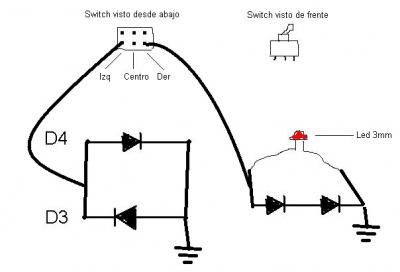

ahhhh....ahi lo entiendo mejor jeje...muuuuchas gracias amigo!! ahora el secreto ha sido develado para los brutitos como yo jeje..bueno seráa que de a podo iremos aprendiendo. Te agradezco la ayuda. Entonces así es como Keeley Electronics manda sus MT-2 modificados? un abrazo!

Hola.ya se que llego un año tarde......
Las preguntas son; ese interruptor no tendria que ser de tres posiciones?
El pin del medio no tendria que estar conectado a algun punto? Y los diodos tienen que que tener alguna pata levantada de la placa o solo es buscar el punto intermedio?

por el 06/10/2014
#42 Hola Missin Music Effects.. llego mas tarde aun a la publicación je.. vengo siguiendo tu comentarios sobre la modificacion del mt2, entendi joya la imagen.. necesito sacarme solo una duda.. en la tercera posición que no aparece, la del modo ULTRA seria Puente directo a massa de las R32 y 33 por medio de la llave? o la idea seria simplemente, anular los diodos D3 y D4 del circuito al seleccionar esa posición?... y una ultima.. vi mas al principio que hablaban de poner un capacitor de 47pf en paralelo al D3.. esa va o no va? desde ya Muchas Gracias!! y Saludos a todos

¿Podríaponer un enlace o explicar cómo hacer la modificación Keeley paso por paso y lo más detallada posible o con fotos? Voy a tirarme a la piscina con este bicho y no acabo de encontrar un sitio donde se detalle bien. Con componenetes, pasos... Tengo experiencia con el soldador pero no quiero liarme con los componentes, tipos, valores y esas cosas.
