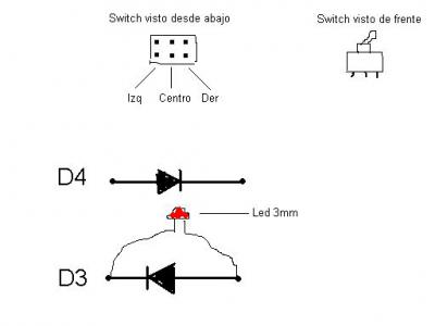

victor78
por el 19/10/2012
MissiN Music Effects muchas gracias por responder! la idea es que quede como el que viene modificado de "fábrica" por Keeley (es decir con su etiqueta y todo). Entonces en D3 pongo un Led de 3mm...pero en D4 como sería la cosa? Mira, para mas comodidad he dejado un dibujito (perdon por lo feo XD) para q si puedes me lo edites con el paint como deben ir los diodos en D4 y me los unas al "switch vista desde abajo"...un abrazo disculpa la molestia y mil gracias!!

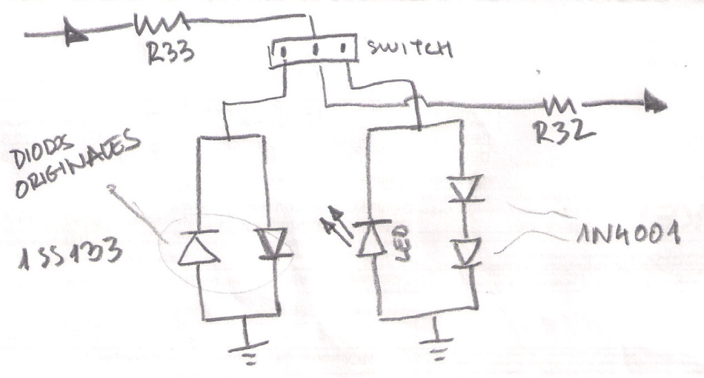

MissiN Music Electronics
por el 19/10/2012
Lo hice a mano en plan rápido pero creo que queda claro. :)
victor78
por el 20/10/2012
Muchas gracias nuevamente MissiN Music Effects!! creo que con esto voy a poder hacerlo...sin embargo me kedan estas dudas: ¿el cuadro de la izquierda es D4 y el de la derecha D3 verdad?...¿qué es R33 Y R32?...El switch tiene 6 patitas, entonces, en las 2 de la izquierda tengo q soldar un 1SS133 en cada una verdad? una abrazooo!
por el 20/10/2012
eran solo una referencia para que supieses donde va el switch colocado. creo que no has entendido bien el esquema.
victor78
por el 20/10/2012
Ahh ok, entonces en las 2 patitas del medio del switch no pongo nada verdad? eso quiere decir q con R33 y R32 no hago nada entonces?...si puede ser q no haya entendido bien el esquema...pasa q no tengo conocimientos en electronica, por eso te pase el dibujito no se si lo pudiste ver...Entonces en D3 pongo un Led de 3mm...pero en D4 como sería la cosa? Mira, para mas comodidad he dejado un dibujito (perdon por lo feo XD) para q si puedes me lo edites con el paint como deben ir los diodos en D4 y me los unas al "switch vista desde abajo"...un abrazo disculpa la molestia y mil gracias!!

victor78
por el 20/10/2012
Q bueno! aunq la verdad q no logro comprender el esquema que MissiN Music Effects nos hizo ya soy algo bruto jeje y no m manejo con lenguaje técnico...alguno q lo haya entendido que pueda atender el último dibujito mio???un abrazo!!
