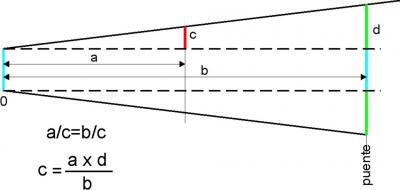

y como mido el ancho del mastil en la sejuela y en lam parte final porque estoy en problemas con eso ya que nose como hacer !

a lo que me refiero es a como hacer para calcular el ancho que lleva el diapason en sejuela ya que en el final del diapason es mas ancho!!como calculo estas medidas porque saque las de mi guitarra y nose porque tanvien va condicionado por el ancho del puente!encontre algunas ecuaciones pero son muy dificiles!!

Vamos a ver. En el dibujo tienes un esquema de un mástil el segmento azul es la cejuela el puente está claro. La medida "d" el la mitad de la diferencia entre lo que mide el puente y la cejuela. La distancia "b" es la escala de la guitarra y la distancia "a" es la medida en la que quieres calcular la distancia "c" que sería lo que habría que aumentar a cada lado del eje de simetría del mástil.
Si esa distancia la calculas en el traste 12 (mitad de la escala) la medida "c" es justo la mitad de "d".
El cálculo en realidad lo deberías hacer con la separación de cuerdas en la cejuela y en el puente y luego sumar en el margen que le vayas a dar desde la cuerda hasta el borde del mástil. O bien tener en cuenta este margen desde el principio al tomar medidas. No sé si me entiendes....

sisissi!pero que yo me acuerde te habia contestado ajaja!!pero vue veo que no se posteo!si compa lo estuve viendo y recontra viendo y me sirvio gracias! te paso el hilo en el que estoy haciendo la guitarra
