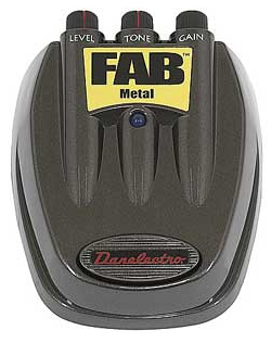

Pedal Distorsion Metal Danelectro Fab

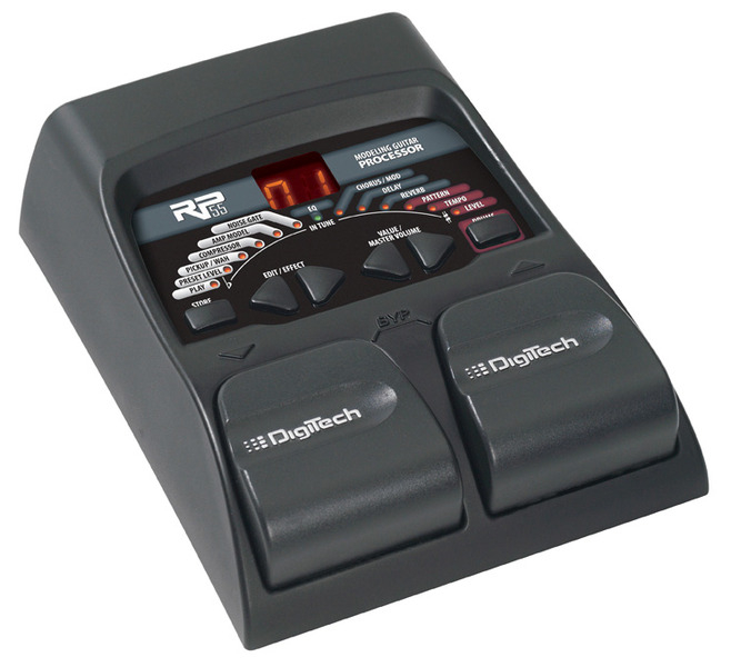

Digitech Rp55

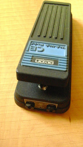

Pedal distortion dixon ep-30
Wah Wah Dixon

la verdad no te puedo decir mucho pues no conosco esos pedales,a lo mas la digitech que yo tambien la tengo y te puedo decir que suena un tanto fria y robotica pero se defiende aqui busca algunos parches en internet que este bien hechos. Al igual que con el ampli no pongas los pedales a lo maximo.

El digitech lo estoy usando para la reverb, delay, cosas asi...
y prefiero la distorsion del danelectro, al dixon le falta caña.

Una pregunta, estas conectando la RP55 en serie con los pedales ? o estas conectando la RP por el loop del ampli ?
de todas formas, esa RP, sin ofender, es demasiado trasto, deberias venderla rapido. Ese aparato esta bien para alguien que lleve 1 o 2 años tocando, no para alguien que lleva 10 años tocando.
El danelectro y la distorsion Dixon, Yo las venderia, y compraria un pedal de distor mejor, quizas un metal muff. No soy tan cañero, pero en ese caso eligiria algo asi. Mejor tener una buena distor, que 2 distors a medio pelo.
