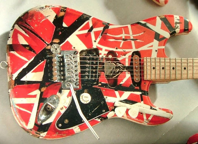

Verán es un puente que he visto varias veces en vídeos, y es un Floyd Rose pero por así decirlo, encaja en el agujero del puente de una Fender.
Es decir, es un Floyd Rose pero por ejemplo, si lo quisiera instalar en una Fender, no tendría que modificar la cavidad del puente, en cambio, si quiero poner un Floyd Rose standard, tendría que ensanchar-la.
No estoy seguro si se llama un ''puente flotante'', ¿pero eso no es lo mismo que un Floyd Rose?
Creo que este puente es el que lleva Eddie Van Halen en su primera Frankenstrat http://1.bp.blogspot.com/-_HyAnt5TR4k/T2y9GW51ZXI/AAAAAAAABVo/hPWwO2OSdwM/s640/3a2cea6128.jpg
Como podéis ver en la imagen la cavidad del puente no ha sido modificada, en cambio, mirad un Floyd Rose actual, el aguejro es mas ancho http://audiozone.dk/tremolo/rr1-ofr1800x600.jpg
¿como se llama este puente y que diferencias tiene con el Floyd Rose actual (el del agujero del puente ancho)?

Es un floyd rose original en ambos casos. En la mayoría de guitarras con este puente, se hace un hueco para que el puente esté flotante y se pueda mover la palanca hacia arriba (para subir el tono) y hacia abajo (para bajarlo). Pero a Eddie Van Halen no le gustaba tenerlo de esta forma porque desafinaba mucho, así que lo puso en un cuerpo de strat normal sin hueco. De esta forma, el puente reposa sobre el cuerpo de la guitarra (no está flotante) igual que un puente vintage de stratocaster y cuando lo sueltas vuelve siempre a la misma posición. El inconveniente es que no puedes mover la palanca hacia arriba, sólo hacia abajo.
Las EVH Wolfgang que usa actualmente también llevan todas el puente pegado al cuerpo (no flotante):

#2 Ahora lo comprendo, gracias por aclararme la duda! :D
