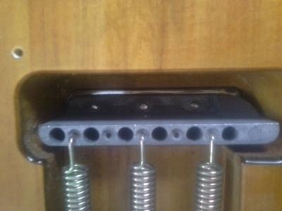

Hola, pueden decirme cómo se llama este puente y en qué marca puedo comprarlo ?

Este es un putente tipo trémolo para Stratocaster.
Miles de marcas lo hacen, pero ojo, no todos valen para tu guitarra, puede llevar 2 tornillos o 6 por ejemplo en el caso de Fender oficiales. El espaciado entre tornillos que tiene el cuerpo de tu guitarra es lo que tienes que comprobar en el puente.
La foto no es una maravilla, pero yo diría que es el 2 point tremolo stratocaster. El mejor del mercado sea probablemente el Callaham, bastante caro también. Hay un millón de fabricantes.

#3 siento discrepar pero él nos muestra un tremolo de 2 tornillos como bien dice #2 ,que es un sistema muy diferente al floyd rose,que lleva microafinadores,doble dirección con rango más amplio,...no sé,pero tal vez ande buscando un tremolo como ese y no un floyd con los quebraderos de cabeza que éste conlleva para algunos...

Hola compañeros, yo tengo una stratocaster y quiero ponerle ese puente para conseguir ese "vibrato" cuando hago bends de tono y medio y porque también quiero experimentar y probar como quedaría. Ahora, de cambiárselo, afectaría algo a la guitarra ?

Todavía no sabemos bien cuál es ese puente en concreto, ni si tu strato tiene el hueco hecho para encajarlo.
No podrías explicarte un poco mejor? :cabezazos:

#8 unas fotos del puente de tu strato ayudarían...la foto que pusiste es de algún video?si es así compartirlo sería de gran ayuda

Cual es tu strato?
Qué efecto quieres conseguir?
Y qué te hace pensar qué puedes conseguirlo cambiando el puente por ese?

Bueno la foto que adjunte es de este joven, no exactamente el video. https://www.youtube.com/watch?v=bwxstQ3YyWI , este es otro https://www.youtube.com/watch?v=HTtHxgEERzc .
Les adjunto las fotos del puente.
