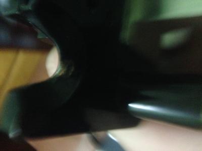

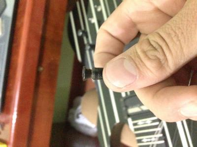

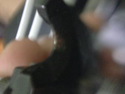

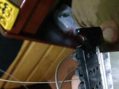

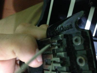

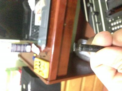

Ahí están las fotos. Disculpa la resolución, pero se nota lo que importa, (creo)
marcelo
por el 09/06/2016
No me deja editar.
Desmonté el Floyd de la siguiente forma: desajuste las cejuelas y fui desafinando las cuerdas , destensaba las cuerdas un poco y luego desatornillaba un poco el muelle, y así poco a poco. Estuve sosteniendo la palanca todo momento, manteniendo la tension inicial de los muelles, y le bajaba un poquito, si me dejo entender creo, como dijiste, trate de hacerlo progresivamente sin hacer cambios bruscos de tensión.
Bueno, la primera foto fue cuando pude sacar el Floyd , luego me fijé en las cuchillas y ambas presentan esa decoloración que se ve en la fotos (ojalá se vea) como si el acabado estaría raspado, también pasé mi dedo pequeño por las cuchillas y no se siente muy liso, ni muy gastado, pero sí se nota y se siente que no es un semicírculo perfecto.
Los pivotes se ven mejor, solo se ve una raya de "raspado" por todo el recorrido que haría la cuchilla al darle vueltas al pivote , pero no se ve desgastado
Limpie la Floyd y los pivotes y luego les puse 3 en uno, esper un rato esperando que se lubrique para ver si con eso basta.
Ustedes cómo ven a mi Floyd y los pivotes? Yo creo que los pivotes no tienen un problema grave, el problema serían las cuchillas, ahora no la llevaré al técnico, pero si aún con la pasada del lubricante el Floyd no está regresando a la misma nota exacta, lo llevaré a un Luthier para que lime las cuchillas.

Buen trabajo Marcelo!
Lo del 3 en 1 era mojar un poco en un algodón o cepillo de los oidos y humedecer el contacto, nada más. No hace falta dejarlo macerar xD
Las fotos de las cuchillas están un poco borrosas. Los postes parece que se ha ido el acabado pero parecen estar bien. Las cuchillas quizás si que estés un pelín planas, habría que tomar fotos más nítidas para verlo. Prueba todo lo que hemos dicho y montalo todo de nuevo a ver que tal, y si no, pues lo mismo te hace falta darle un repaso a las cuchillas, pero como te digo, mejor que lo haga alguien con experiencia, que es bastante dificil hacerlo bien.
También puedes comprar la base (baseplate) nueva, y mantener todas las demás piezas, y por relativamente poco dinero renuevas las cuchillas :)

Hola Marcelo:
Yo las veo en buen estado, lo de la pintura negra es normal que descascarille donde entran en contacto los pivotes con las cuchillas. Si dices que las notas rugosas, más que limarlas podrías pulirlas con lijas de agua (no limas) de grano muy muy fino y si tal empapadas en lubricante, pero vamos lo lo justo para que no se noten las irregularidades.
Para los pivotes, doblas el papel de lija de agua y le puedes dar un poco también.
De todas formas puede que tu problema no venga de ahí, y sea otra cosa. Habría que preguntarse cuando apareció el problema, si fue después de un cambio de cuerdas puede que dejaras algún bloqueador flojo y alguna cuerda se fuese escurriendo, puede que la tensión de los muelles estuviera descompensada y por eso no volviera al sitio... Antes de lanzarte a lijar cuchillas deberías ir descartando otros factores.
Espero de veras que se te solucione el problema, a ver si alguien más te puede ayudar.
