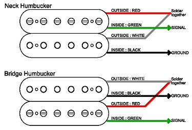

Si son pastillas económicas que para hacer inventos están muy bien xd. Aquí encontré algo después de unas buenas horas de búsqueda. Por si a alguien también le puede ayudar. Viendo lo visto creo que va hacer el amarillo como dices. Si no pues cambio y listo. Gracias x tu ayuda
