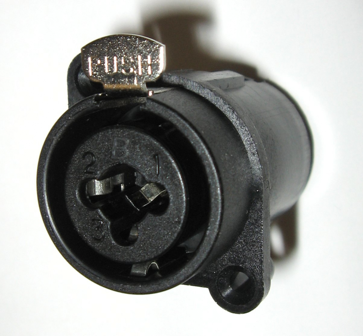

El in ear debe tener también ambos tipos de entradas, aunque muchas veces tienen un tipo de entrada que sirve para jack y canon .
