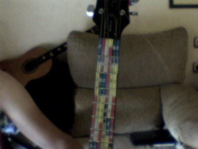

jajaj es lo que tiene querer hacer algo solo¡ este campo es muy grande y lo mas facil es perderse. Las notas en el mastil son muy sencillas, ademas son consecutivas, y encima la primera y 6 cuerda comparten las mismas notas, aún encima a partir del traste numero 12 se repiten exactamente igual, si consigues entenderlo, solo as de aprenderte 6 notas, de ahí sacas todas todas las demas. ( fa-do-la-mi-si-fa) desde la primera hasta la 6 cuerda, y de ahí sacas todas las notas de cada cuerda.
1 1 2 2 2 1
Solo has de tener en cuenta que de mi a fa hay medio tono, y de si a do tambien hay medio tono, o lo que es lo mismo, los trastes son consecutivos. Las demas notas tienen un tono entre nota y nota, o lo que es lo mismo, hay un traste por medio, la bemol o sostenido.
Por ejemplo en la primera cuerda tenemos fa - fa# - sol - sol# - la - la# - si - do- do#- re - re# - mi- fa-
1 2 3 4 5 6 7 8 9 10 11 12 13
Esa es la primera o 6 cuerda, los numeros son los trates, si lo observas esta ordenado pero no siempre empieza por.... c..d..e...f....g puede empezar por e o por f. solo tienes que recordar que entre EyF y entre ByC hay medio tono(1 traste) Descarga una imagen con todas las notas del mastil de la guitarra y observala 15 minutos, te irás iluminando poco a poco. Eso me pasó a mi. Aunque sepas encontar una nota en el mastil, al principio tardaras 10 seg...poco a poco sera menos pringoso, te paso una imagen de como tengo yo mi guitarra para encontrar notas a la hora de improvisar. Queda muy....guitarra de marinero.. pero para ser capitan hay que ser primero marinero¡¡

No estaría mal un diapasón así, pero iluminado con leds. Ya puestos a tunear, te aprendes el mástil.
Y entre tema y tema, un sudoku. :jajajaja:
