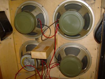

Buenas, tengo una pantalla marshall con greenbacks, me gustaría poder datarlos, por lo que tengo entendido la pantalla es de principios de los 70, y no afino a saber si son de época rola o pre-rola. En los conos pone:
LD T T1281 y MD T T1281

En esta pagina tienes la respuesta, y segun les he entendido (con mi poco ingles y gracias a San Google) si estan marcados como tu comentas serian unos autenticos pre-rola.
http://www.thegearpage.net/board/showthread.php?t=67646

conos pre rola.... de antes del 71 que cambiaron la fabrica de surrey a ipswitch....
en concreto con resonancia de 55hz... las montaban para las cajas de bajo....en los 4x12 de los plexi mark bass......
