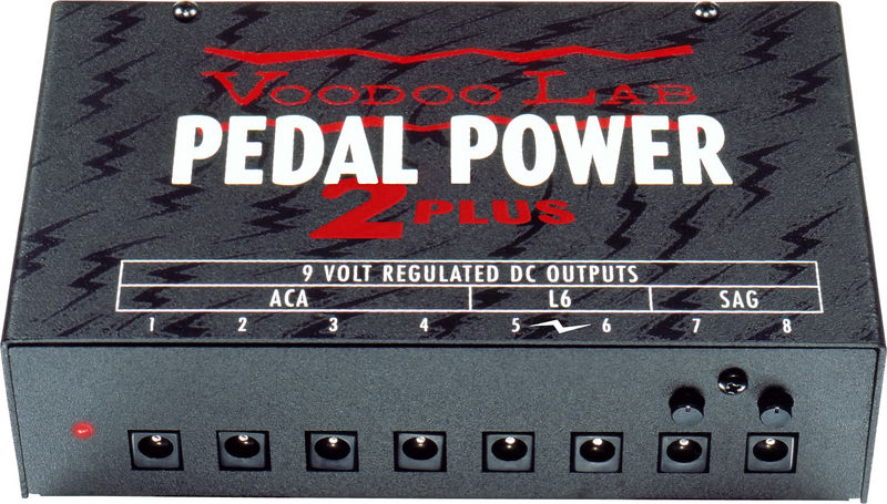

La mejor solución es una buena fuente de alimentación balanceada.....
Me refiero a cosas como estas:
También te la puedes fabricar ahorrando bastante dinero
