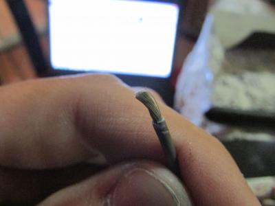

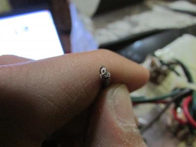

Hola, verán, lo que pasa es que estaba pintando mi guitarra, y ya estoy colocando las piezas...al sacar al golpeador corté la conexión que va desde la entrada del jack al switch y al soldarla ahora me encuentro con esto...yo estoy acostumbrado a soldar cables que al pelarlos solo llevan un alambre adentro, pero este cable (vean las fotos) tiene "pelitos" (esos que se enrollan con los dedos) y dentro tiene una goma blanca que al pelarla tiene más pelitos...cual es la manera correcta de soldar esto para que haya una conexión, haga contacto? por favor ayudenme, necesito tener la guitarra funcionando antes del Martes...gracias :)

Es un cable apantallado, los hilos de fuera van a masa, y los de dentro de la cubierta de plastico es por los que va la señal.

Dokken7789, tiene razón, además yo te puedo decir que si se trata de una guitarra tipo Strato, el cable del jack se conecta así: suelda los " pelillos" exteriores a masa, ( por lo general se suelda la masa en la carcasa metálica del pote de volumen) y los de el cable interior (el cable blanco, en tu caso) conéctalo a la patilla central del pote de volumen y ya tienes el jack enchufado. Puedes ver un post mío en el monté una guitarra tipo strat y soldé el jack con un cable apantallado también. Esta bien documentado con fotos y te puede ser útil. Espero haberte sido de ayuda.

#2 y #3 gracias, bueno, no era una strato, era una squier tele custom (2 humbuckers), lo que yo hice fué separar los pelillos de afuera (o malla) y los de adentro que estaban recubiertos por la goma (el conductor central) basicamente soldé malla con malla y los de adentro con los de adentro y cubrí con cinta de aislar y quedo de 10 :) igualmente, gracias chicos...
