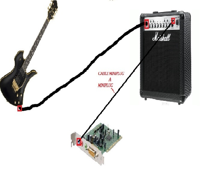

Ok Gracias, pero que cable podria usar para conectar de la salida de auriculares a la pc? puedo usar un cable miniplug a miniplug?:
Y al conectarlo seria asi?
No se dañara el amplificador o la pc?

Con el amplificador que tienes yo te aconsejaria prescindir de el y grabar de frente a la PC usando softwares para guitarra (Cubase, guitar rig, amplitube, etc.) Solo tendrias que conseguir una interface de audio que convierta adecuadamente el sonido analogo a digital. Las interfaces las encuentras desde 24 dollares.
Ojo que si persistes en meter tu ampli a la PC tambien deberias hacerlo a traves de una interface.

hola, exáctamente es así como lo has puesto en las fotos.
Si tienes un ordenador fijo, probablemente la tarjeta de entrada tendrá una entrada de linea (LINE IN) que te sonará mucho mejor que la entrada de micro. Si utilizas un portátil, probablemente sólo tengas una entrada y tendrás que ajustar volúmenes para que el sonido no te distorsione o configurar la tarjeta de sonido diciéndole que la entrada es de linea. Tranquilo que no le puede pasar nada al ampli ni al ordenador.
Esta opción que te digo es la de "coste cero". Lógicamente, teniendo en cuenta las limitaciones de tu amplificador, es mucha mejor opción la que te ha comentado el forero Entrance (utilizar una interfaz de audio que te permita convertir el sonido de tu guitarra de analógico a digital y algún software de guitarra simulador de ampli (Guitar rig, amplitube, etc.) -teóricamente, todo este sofware se tiene que pagar, peró buscándolo por internet puedes encontrarlo "muchísmo mejor de precio", je je) y sólo tendrías que invertir lo que te cueste la tarjeta de sonido (ahora están bastante baratas).
Otra opción es grabar directamente de una pedalera que tenga simulador de amplificador (peró ahí también tendrías que invertir dinero).
