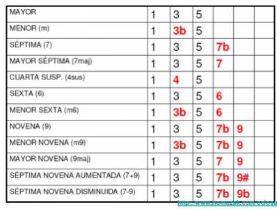

Tengo este cuadro que no sé si está completo con todos los acordes y tampoco sé si estan bien la forma de llamar a los acordes
Archivos adjuntos:
Sí, con los que ahí aparecen te vale para empezar, pero falta el acorde menor 7ª (7m): 1 b3 5 b7. Es uno de los más utilizados en Jazz, por cierto, pero es bueno saber que, en casi todos los casos, puedes sustituirlo por un simple acorde menor (1 b3 5) y no pasa absolutamente nada. Lo mismo que puedes usar un simple acorde mayor (1 3 5) donde ponga "acorde de mayor séptima" o donde ponga "acorde de sexta", aunque éstos te van a colorear el asunto mucho más, claro. Bueno, y faltan el disminuído (1 b3 b5 6)) y semidisminuído (1 b3 b5 b7), que también se usan mucho en Jazz.
Y el de 9ª (9), por ejemplo, casi siempre sustituye a uno de 7ª (7), como en cantidad de blues eléctricos a partir de T-Bone Walker (tipo "Stormy Monday"). Luego depende del estilo, claro. Por ejemplo, los acordes de 6 y de 7M, así como los cuatro últimos de ese cuadro (de 9 alterada, mayor o menor), casi nunca se utilizan en el Blues negro (pero Hendrix o Stevie Ray sí que usaban el de 7+9, por ejemplo). En el Jazz, sin embargo, los acordes de 6 y de 7M, por ejemplo, son fundamentales, proliferan como setas, pero en el rock clásico no son tan habituales.
