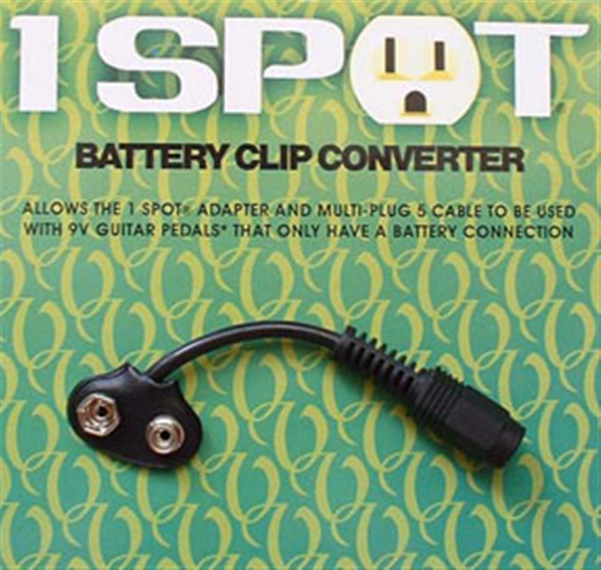

Hola, me gustaría saber si es posible alimentar con un transformador un pedal que en principio solo tiene conexión para pilas. A ver si alguien lo sabe, he buscado por la web y lo único que he encontrado ha sido esta imagen, por lo que supongo que debe haber alguna forma de poder hacerse...
¿Alguien tiene idea?
Gracias y Un Saludo

Entiendo... el caso es que es para un pedal vintage antiguo y no quiero cortarle cables, ¿se podría hacer añadiendo algún tipo de adaptador del tipo del de la foto o con algún sistema que no suponga "alterar" el pedal original?

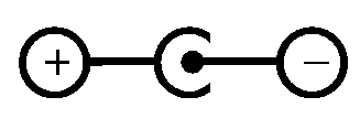

Pulpopulpo , lo que has encontrado en la web es lo ideal. Yo tenia un transformador de 9v centro positivo y mi pedal requeria centro negativo (como el de la foto), asi que le inverti los cables y listo... Por algun lado lei que al cambiar los cables del transformador ya no valia para poner pedales en serie (sera por la masa, me imagino..)

Miraré a ver si encuentro algo así, dí con esta foto por casualidad pero no he encontrado ningún sitio donde vendan algo parecido. Seguiré buscando a ver... Si alguien encuentra algo que avise!! :)
Gracias!!

Genial, ya lo he localizado... Muchísimas gracias!!

Que pedal es? Hay pedales que tienen tierra (o masa) positiva. Es muy comun en los pedales que usan transistores de germanio, como los fuzz face, tone bender, rangemaster y sus clones.
Estos pedales no se pueden conectar a una misma fuente de poder que los pedales actuales con tierra negativa. Si lo haces, vas a provocar un corto circuito, y en el mejor de los casos, todos los pedales se apagaran junto con la fuente; y en el peor, la fuente se quemara. Creeme, no es solo para asustarte, ya lo vi pasar.

Si estas seguro que no hay ese riesgo, entonces usa ese adaptador. No deberia ser muy dificil de conseguir en tiendas grandes de instrumentos en linea.
