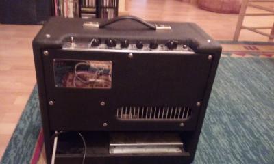

Pues tengo en venta un Fender Blues Junior. En su día cuando lo compré yo no me interesaba por estas cosas. Llevaba un o dos años tocando la guitarra eléctrica y lo único que quería era un amplificador para blues. Y oí hablar muy del Blues Junior. El caso es que compré uno de segunda mano y ahora yo lo he sacado a la venta. Pero no sabría decir que versión del Fender Blues Junior es, V1, V2 ó V3 ¿¿??
Pongo aquí un enlace al anuncio donde podéis ver unas fotos:
https://www.guitarristas.info/anuncios/fender-blues-junior-footswitch-para-cambio-canal/516730
Perdón por las fotos pero no me funciona muy bien el móvil y no tengo otra cámara.
Creo que la versión III lleva atrás en la plaquita "Fender Blues Junior III", y el mío no lo lleva Simplemente pone "Fender Blues Junior". El altavoz es marca Fender y creo que los III llevan conos Celestion ¿puede ser?
Gracias a los que me podáis echar una mano.
Bueno, si me podéis ayudar.

El III efectivamente creo que lo pon e detrás.
Entre el I y el II la diferencia es el color de la placa del circuito.
Uno es de color crema y otro verde. No se decirte cual es cual... diría que el verde es el I, no me hagas mucho caso.

El uno tenía el sonido más oscuro y la placa verde , se diferencia por una resistencia o un condensador ( ya no me acuerdo ) el dos era con la placa amarilla y tenía corregido el sonido oscuro y el tres es más brillante ( algunos le quitqn un condensador o resistencia para que suene como el dos ) y la placa creo que es verde.
En la página del bill mods venían las diferencias bien expñlicadas

La diferencia de color de las placas es por el lugar de fabricación. Las que se fabricaron en USA son de un color y las que se fabrican en México llevan otro color.
Creo que no existen los Blues Jr. I ni II. Antes del 2010 son sólo Fender Blues Junior, y a partir de ese año sale el Fender Blues Jr. III. La diferencia de este último está en el asa que es tipo "dog bone", de goma, y tb el parlante es un Lightning bolt que es fabricado por Eminence para Fender, además de la etiqueta en la espalda que dice Fender Blues Jr. III, ¬¬ :si:
