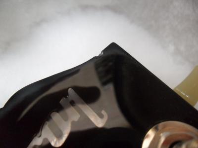

hola a todos!
Os habra pasado y si, te sienta como el culo jeje y mas si es una gibson les paul standart del 2008.
Pues eso,di un golpecillo en la pala,se ha quitado la pintura y algo de madera muy poco,como puedo disimularlo?
he visto fotos de masillas pero que me recomiendan?
En breve subire fotos,un saludo, y gracias!
HumbuckerMan
por el 14/03/2012
añadir que la parte del golpe es negra jeje
juan_430
por el 16/03/2012
El problema no sería disimular el golpe, el verdadero problema es: No hay señales de que se quiera partir el brazo? porque en esas guitarras es muy común, a mi me pasó.
Si no quieres llevarla a un luthier(que sería la primera opción), te recomendaría lo siguiente:
1.- Fíjate que no esté por partirse la pala, si se está partiendo aunque sea un poquito, introduce pegamento blanco(Resistol 850) con una jeringa en la cuarteadura(si llegase a existir)
2.-Si el golpe es muy profundo, rellénalo con plastilina epóxica o con pasta para coches y empareja toda la zona con lija del 320
3.- Ya que esté todo seco, consigue un frasco de pintura negra para coche de esos que parecen barniz de uñas(traen una pequeña brocha dentro), y comenzarás a pintar la zona afectada, previamente lijada con la lija 320. En el proceso de pintado vas a cubrir con la pintura poco más allá del golpe, y con ésta misma vas a rellenarlo(ésto si no es muy profundo)
4.- Una vez que esté totalmente seca la pintura, mojas la lija del mismo calibre en agua y comienzas a alisar la zona(sin presionar excesivamente, pues la pintura de las Gibson no es muy gruesa), como si la acariciaras pero un poco mas fuerte.
5.-Cuando veas que la superficie sea áspera pero uniforme y sin grumos ni pedazos sin pintar, corta una tira de lija 1500(extrafina) a lo largo de la hoja, pones tu guitarra en una parte donde la pala quede suspendida poco menos de la mitad y sin nada que te estorbe alrededor, como una mesa o una cama. Protege con fieltro, espuma o cualquier tela el diapasón de tu guitarra y si es posible tambien agrega cinta de aislar en el binding del diapasón para que no se dañe.
6.- Detén con tu codo la parte de la pala que está recargada en la mesa o lo que hayas elegido(o sostenla de una manera ingeniosa), toma la lija por los extremos y comienza a pulir la parte pintada abrazando la pala parcialmente con la lija, como si estuvieras boleando un zapato.
7.- Repite el procedimiento, pero esta vez con la tira de lija mojada.
8.- Aqui ya debería estar la pala con cierto brillo aunque con rayones muy pequeños aunque abundantes en la zona, para esto nadamás hay que pulir muy bien y encerar.
Queda muy bien con este procedimiento, a mi sí se me rompió la pala en dos guitarras y arreglándolas así, ni se nota que fueron reparadas. Espero haberte ayudado y si tienes alguna duda o comentario, házmelo saber ;)
HumbuckerMan
por el 16/03/2012
el brazo de la pala esta perfecto,adjunto una fotillo,lo sé es una muesca de nana jeje pero soy muy tiquismiquis para estas cosas jeje

Macho, has debido usar el macro de la cámara para sacar la muesca. Aprende a vivir con ello, que te quedan unas cuantas más, jeje
HumbuckerMan
por el 16/03/2012
que va,he acercado el objetivo sin usar el zoom y a salido asi....y es una camara de mierda jajaja
si me voy mentalizando de ello jeje
