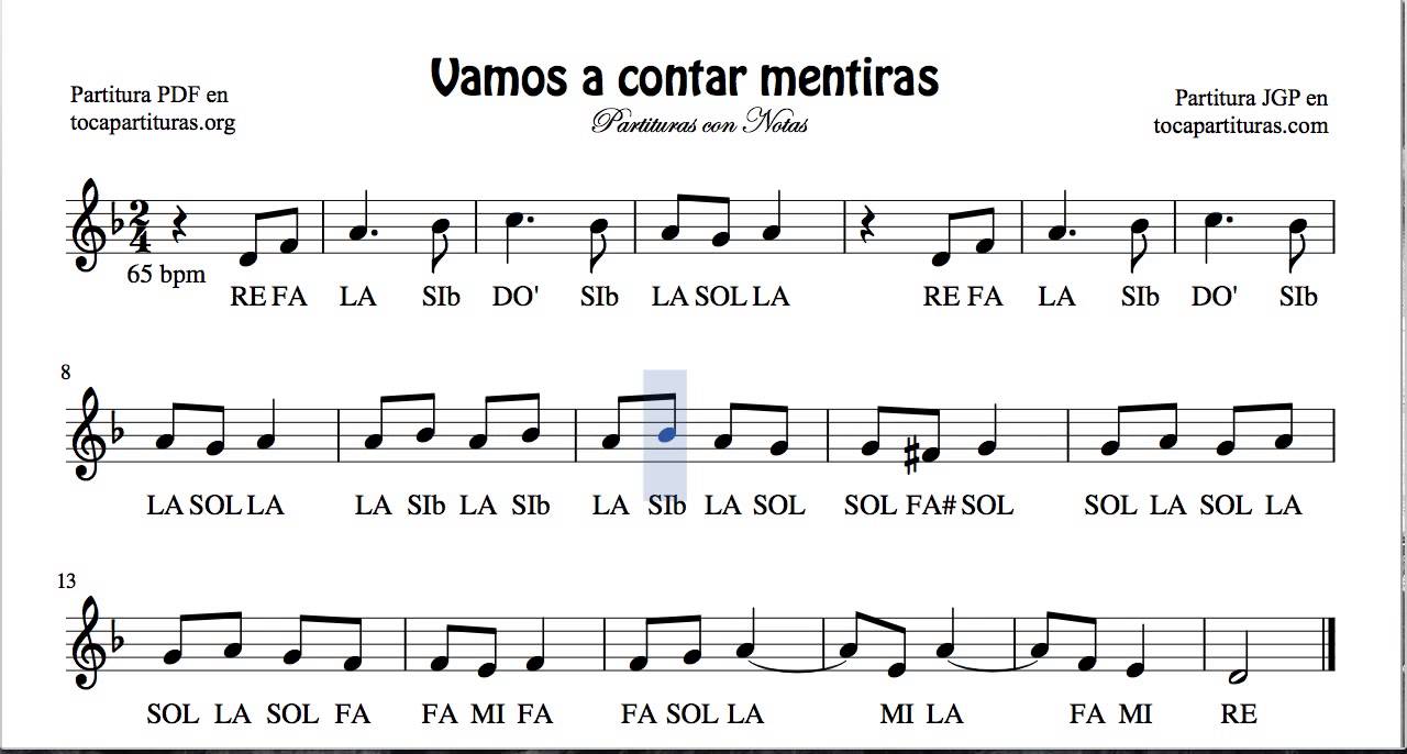

Hola otra vez.
Respondiendo a Jhon Agudelo. No sé si es esto a lo que te refieres, a lo mejor estoy escribiendo una tontería, pero ahí queda.
Fijándote en la partitura de más arriba (vamos a contar mentiras), la nota SOL que esta en la segunda linea del pentagrama, esa nota tocada en la guitarra estaría en la tercera cuerda tocada al aire, también en el 5º traste de la cuarta cuerda, también en el 10º traste de la quinta cuerda y el 15º traste de la sexta cuerda.
Esta nota SOL tocada en estas posiciones tiene la misma altura, varia el sonido por el grosor de las cuerdas.
