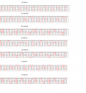

Te subiré un fichero que contiene las escalas, incluida la que necesitas (do natural), además, te las subiré en forma de las 4 primeras cuerdas de guitarra para que no te lies.

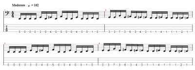

Te adjunto también una linea de bajo, que si no me equivoco, está en C natural.

Mirate esa linea que te he dejado en el primer comentario que he hecho junto a la escala. Si no me equivoco, está en C natural (y tambien en A menor), asi que podrias encajarla en una cancion con esa tonalidad.

Aver eso de C natural yo no lo había visto nunca, a juzgar por las notas , la escala que llamas C natural es C menor (así como la que llamas Mi natural es mi menor ) , a demás están mal puestos los sostenidos, en "C natural" pone que son sostenidos A, D y G , cuando en realidad sus alteraciones son B, E, y A bemoles, a efectos de tocar no cambia nada, son las mismas notas, pero eso, que la escala va con bemoles xD
A lo mejor soy yo que no había visto el nombre nunca pero eso, esas dos escalas son C y E menores de toda la vida, y viendo que las demás son todas menores en realidad es una lista de escalas menores
Eso si coincido con metalor en que para desarrollar tus lineas lo ideal es aprenderte las escalas para rellenar con mas notas y tal, también puedes probar a meter notas que están fuera de la escala en tiempo débil, tipo cromatismos y tal, para hacer un metal mas desarrollado xD

Creo que no me habia fijado con las armaduras.
Si, cierto, hay esos sostenidos!
El caso es que es un cacho de una cancion de metal que conozco, y lo habia cortado sin mirarmela mucho.
