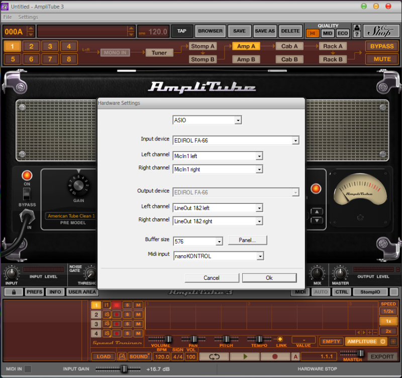

Una vez que ya esté instalado el Amplitube y el ASIO4ALL, se conecta la guitarra con un cable de guitarra normal al adaptador y ese cable con adaptador se conecta al Line In (la entrada generalmente de color azul) de la PC.
Hecho esto tenemos que hacer click derecho con el mouse sobre el control de Volumen (Mezclador de Windows) y presionar en Dispositivos de Grabación (ver imagen abajo), se desactiva el Micrófono para evitar problemas.
Una vez hecho esto, abrimo el Amplitube y van a ver algo como esto:
En el lugar donde dice ASIO hay que seleccionar ASIO4ALL y presionar “Ok”.
Completamente simple, ya está. Sólo queda elegir un preset del programa o configurarlo a gusto (ya voy a enseñar eso) y a rockear un rato.

el comentario de re mayor oe men ! yo hice eso y no funciona no suena :( enserio conecte el adaptador a la entrada azul! luego fui a control de grabacion y silencie el microfono y luego probe si funcionaba en mi guitar rig 4 y nada!!! debe funcionar al igual q en amplitube ps :(
