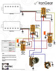

Hola chicos necesito vuestra ayuda
Me comprado una Epiphone SG G-400 y quiero cambiarla las pastillas por unas Gibson 490-T y 490-R el caso es que quiero instalarlas de tal manera que las pueda hacer sonar single coin o Humbucker según me convenga en cada momento y quisiera que me dijerais mas o menos como se hace y que necesito para hacer esto.
Porque no sé si tengo que poner un conmutador de 5 vías, o uno de 3, o no hace falta nada.
Si me dierais un esquema explicándolo seria la hostia
Decirme algo.
Un saludo. Gracias

no necesitas otro selector, necesitas otros potes para que puedas convertir las pastillas a singles pero en cuanto a como conectarlas... ahi no te puedo ayudar amigo, esperemos que alguien que sepa venga.
SALUDOS:brindis:

ebl1960
por el 20/03/2011
Mira este esquema

Gracias. ¿Me podiais decir de cuantos kohm deverian ser los potenciometros?
withthc Baneado
por el 21/03/2011
hola, de 500k son los ideales para humbuckers.
copycad
por el 21/03/2011
Hola, puedes instalar 1 switch para que separe las bobinas de las humbucker, sin embargo, esto requiere que hagas 1 perforación en el cuerpo de la guitarra para instalar dicho switch, si mal no recuerdo, esas guitarras tienen 2 volumenes y 2 tonos, también podrías desconectar 1 de los tonos y hacer el cambio de pastillas con el boton o instalar en dicho hueco el switch que te comento, ahora lo más fácil, es como ya se indicó en respuestas anteriores, comprar 1 boton push-pull y de ahí hacer la conmutación de pastillas. Saludos.

Traen esos Pickups para Coil tap osea de 4 conectores? :|
Si vienen con 2 conectores nose puede creo :(

Las pastillas traen cuatro hilos porque son compradas no son de las que ponen de serie.
