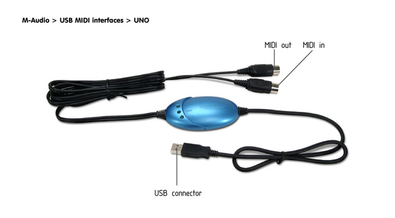

Tienes dos opciones
1) Un cable interfaz MIDI a USB
http://www.chromakinetics.com/handsonic/backitup/uno.jpg
2) Una interfaz de audio USB con entradas MIDI integradas sumándole un cable MIDI - MIDI
esto http://www.dv247.com/assets/products/101863_l.jpg
más esto http://www.cablesdirect.com/prodimages/CC329-15SX_LR.jpg
Ya cuando lo tengas conectado es cuestión de usarlo con algún programa ya que el MIDI son solo datos, necesitas una programa que lo interprete como sonido. Puede por ejemplo usar un programa de notación musical tipo Finale, Sibelius, Guitar Pro, etc para escribir lo que vas tocando.
