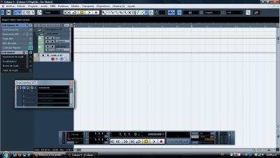

Pues una disculpa por no ser más específico y un sincero agradecimiento por su tiempo. Lo que sucede es que hasta donde yo sé lo tengo bien instalado y el dll esta en la carpeta correcta, porque a lo que me refiero es que ya lo he usado pero ayer trabajando cerré la interfaz del drumkit from hell y ya no puedo volver a sacarlo. Ya lo intente como otros dlls en como el TSE808 o Lecab, por ejemplo que a pesar de cerrarlos si le vuelvo a dar click en el símbolo de una "e" se restauran pero con el EZDrummer no :no_lo_se:
En la captura de pantalla puede observarse que el vst esta cargado pero no aparece en ningún lado, ya intenté buscarlo atrás de las ventanas minimizando todo pero nada, no encuentro nada.

El botón para mostrar la GUI del ezdrummer es el que te ha indicado Michael Killer en su post #6 . Al pulsarlo, muestras/ocultas la GUI.
Ahora viene lo bueno: ponte a buscar con lupa por tu pantalla mientras pulsas ese botón :). Yo empezaría por la barra de tareas de windows, que es el escondite preferido para la ventana maximizada del EZ. OJO, mira bien, que quizás solo se vea una línea del borde superior de la ventana, pero está ahí la cabrona :).
¿Cómo se saca de ahí? Pues a lo bestia: edita la posición de la barra de tareas de Windos, y la pones arriba. Luego una vez puedas acceder a la ventana, pues la mueves y listo.
Prueba y me cuentas :)
