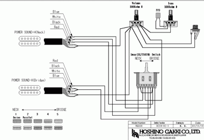

!Saludos! Quiero modificar la configuración del selector y los humbuckers de mi guitarra para que puedan funcionar como en una Ibanez RG320 pero usando un selector estándar de 5 posiciones, se que los selectores indicados para esta configuración son estos 3 modelos:
sc/2502w switch
3PS1SC5
5 way lever sw vlx91
Pero en mi región es muy complicado conseguir los modelos ya mencionados. Solo tengo a la mano el selector que trae mi Ibanez RG750.
Agradeceré infinitamente al Mazter que pueda ayudarme con este asunto.
Dejo el archivo adjunto donde se indica el funcionamiento que deseo obtener en mi selector por cada posición.

No se puede. Necesitas un superswitch.
Yo tuve el mismo "problema" y al final instalé un selector de 3 posiciones con un push-pull en el volumen para así tener 6 posiciones.
Un saludo
pocaguama
por el 10/06/2017
Oh! Que mal!... Por suerte tengo un selector de 3 pasos, solo es cuestion de conseguir el push pull o 2 mini switch.
Gracias por tu respuesta man!
