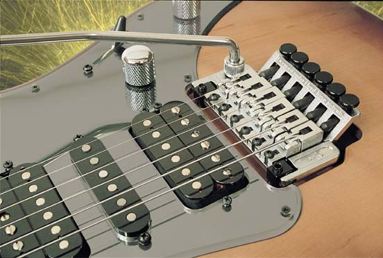

Dinos que tipo de puente/encordado lleva tu guitarra:
A.- Cuerdas a traves del cuerpo
B.- Tipo "vintage tremolo" (ahora mismo no se como se llama, estoy bastante espeso a estas horas)
C.- Tipo Floyd Rose
Ya nos diras, un saludo!

de todas formas, en metodos generales:
1.- busca donde estan enganchadas
2.- hazlo igual.
Asi aprendi yo. si el puente es de tipo como los dos primeros que salen, no tendras problema, se ve bien como se pone(la etes a traves del cuerpo...). si es como el tercero, las cuerdas van a traves del puente. y si es como el cuarto tipo, probablemente tengas que cortar con unos alicates la bolita que lleva la cuerda y apretarla con un tornillo allen que llevan esos puentes en horizontal. se accede a el desde la parte del "culo de la guitarra". es mas laborioso pero igual de facil. la medida estandar de la llave que aprieta esos tornillos es 3mm

es tipo floid rose

he mirado como hacerlo pero no tengo la minima idea y sería solo cambiar esa ya q el q me dio la guitarra me dejo las cuerdas nuevas hace 2 semanas...aver si alguien me dice o ay algun video de como cambiar cuerdas en una floid rose.gracias a todos.
creo q lo encontré:
Colgado video de como cambiar cuerdas a un puente floyd rose - Guitarristas.Info
vale he sabidom poner la cuerda en el puente pero no se ponerla arriba como se ata y eso...y en el video no se ve muy bien...
vale ya se como se hace...pero...he forzado demasiado y se me4 a roto la cuerda...hasta q no compre otra me kedo con 5 cuerdas jeje gracias a todos!!!
