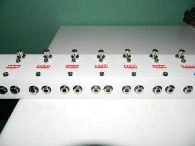

klausmaine
por el 19/05/2012
Lo mejor es mandarlo a hacer con alguien experto en esos temas para no estarnos liando, mira, te muestro el octa casero que hace un contacto de acá de México, con las mismas prestaciones y le adiciona o quita cosas de acuerdo a los gustos del cliente

klausmaine
por el 19/05/2012
Si lo quieres para pocos pedales te sirve también y es económicamente accesible, yo tengo dos en mi pedalboard, uno para modulaciones y otro para las distorsiones, solo que ahora haré unos cambios pero de que es útil sin duda, te sirve para hacer dos líneas de pedales, activarlas simultáneamente, dejarlas en bypass, sacar una u otra respectivamente, solo que si implica tener más cableado y si no tienes un pedaltrain se ve un poquillo antiestético el espagueti de cables, pero dependiendo cuandos pedales quisieras meter a la línea
mane_larumbe
por el 19/05/2012
mira pienso asi
Asend: boost-overdrive-distorsion-delay(boss dd-7) :Areturn
Bsend: chorus-delay(boss dd-7) :Breturn
y luego al amplificador
que porque pongo 2 dd-7?
por que el dd-7 tiene tambien 2 canales(A/B)
estaria bien no??
klausmaine
por el 19/05/2012
???????????'' Pero que no se supone que el canal B es para versión estéreo y la A en Mono, desconozco si te sería útil para tener la B para el selector de línea
