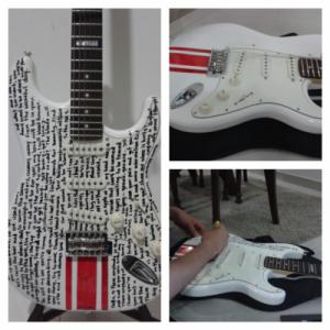

Así va quedando, hoy le coloco el barniz.
Utilizare barniz poliuretano y lo aplicare de forma manual.

El resultado fue negativo,
el Barniz poliuretano disuelve la tinta de marcador.
Afortunadamente realice varias pruebas en la parte de atrás de la guitarra por lo que la parte delantera esta intacta.
Para afrontar el problema de que se corra la tinta con el sudor del brazo, utilice LACA transparente en spray, asegurándome de aplicarlo a una
distancia relativamente lejos del cuerpo de la guitarra, ya que este producto hace correr la tinta.
Le aplique un par de veces y ya la tinta quedo fija con buenos resultados.
