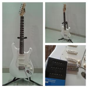

Hola a todos,
tengo pensado rayar mi guitarra con marcadores y algo de pintura verde fluorescente (muy al estilo de Jon Buckland - coldplay)
La parte que desconozco del trabajo es el de barnizar correctamente la guitarra, este foro me dio algunos conocimientos para hacerlo
pero sea como sea es un riesgo.
Les quiero compartir la experiencia a ver que tal me va.
Les dejo una foto de la guitarra tal cual como esta ahora mismo y en un par de días subiré el resultado.
