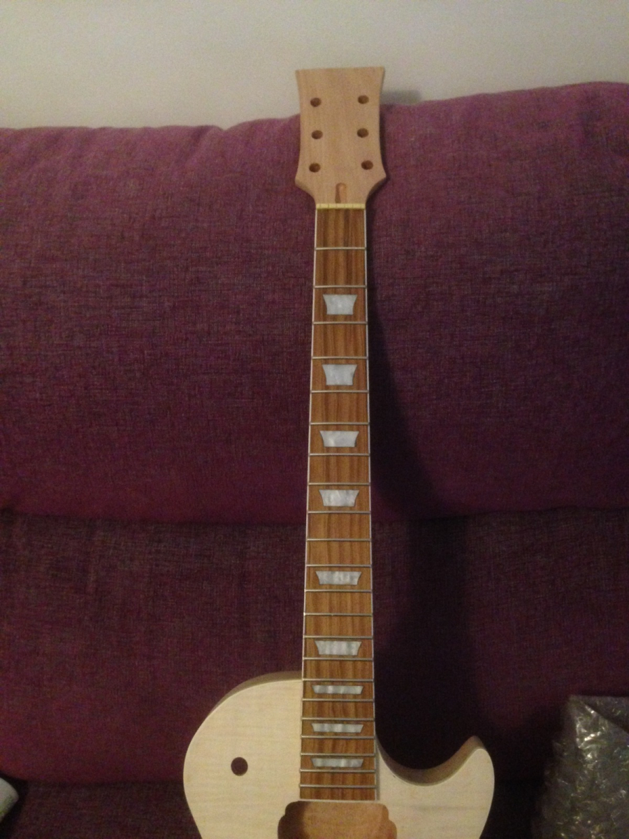

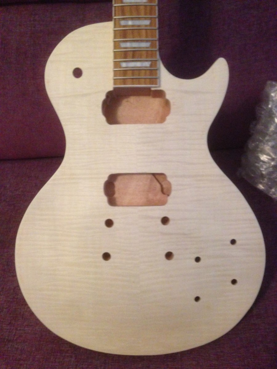

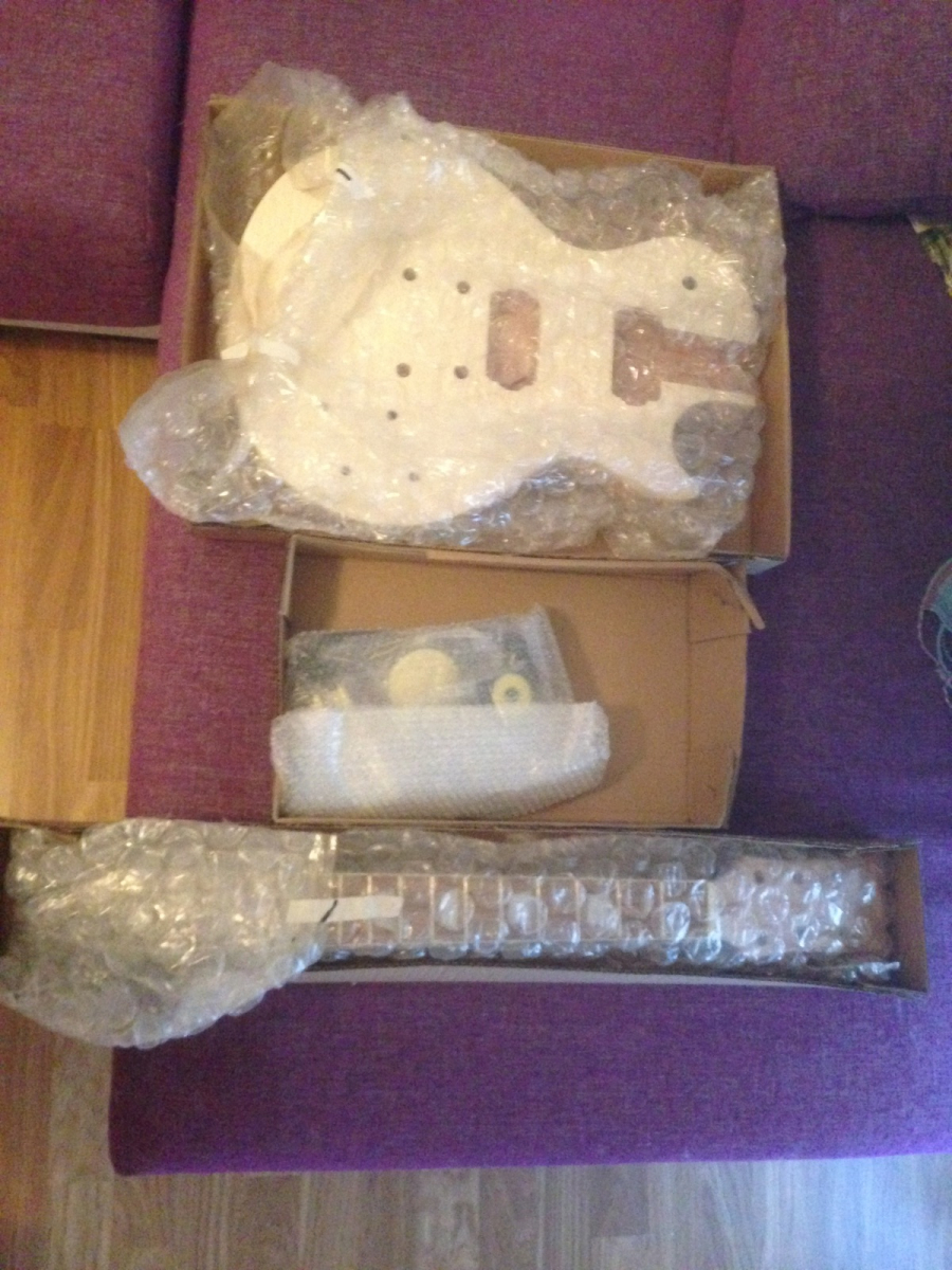

Buenas a todos!
Tras un tiempo tentado a fabricarme un ampli a válvulas, ya que soy más de cables que de sierras, por tema económico principalmente me he decidido por un kit de Les Paul para hacer compañía a mi Yamaha pacífica 112V.
Después de mirar varios kits encontré uno económico con cuerpo y mástil de caoba y tapa de Arce flameado.
Os dejo unas fotos, creo que tiene potencial.
Iré actualizando..

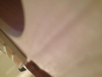

El mástil va encolado, y va a ser el primer punto en el que voy a tener que trabajar. Viene bien ajustado porque hace buen contacto madera con madera pero estéticamente queda un hueco entre el binding y el cuerpo en uno de los dos lados. Tengo que ver si lo puedo ajustar un poco más lijando pero guardando la inclinación adecuada..
Además primero la voy a montar y ajustar sin pintar y cuando termine ya la pintaré.
