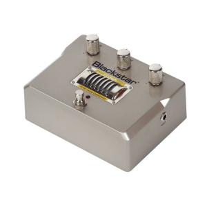

Creo que con lo único que puedes experimentar en tu Peavey es con algún pedal a válvula,
tipo Vox, Blackstar, etc.

Pero podría colocarle algo así como eso internamente?... Aunque desde hace rato me ha llamado la atención ese pedal.. pero para experimentar será que podría añadir eso?
T-TOPS
por el 18/10/2011
Va conectado como cualquier otro pedal, por el input o por el loop de efectos
lo de experimentar.... me refería a el sonido, no a una posible modificación del ampli

Yo tengo un Blacstar Ht dual, y doy fe de que el sonido que sace es cojonudo, incluso con un ampli de transis (y seguro que mas aun en tu caso, tu ampli cuesta el doble que el mio).Yo personalmente he visto que es mejor en el lazo de efectos, es decir, directo a etapa, saltandote el previo del ampli.
haderms
por el 21/10/2011
ME agrada la idea de ese Blacstar
