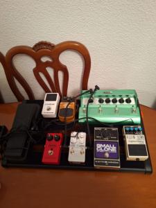

Me estoy montando una pedalera.
El orden es afinador,wah, compresor,booster,chorus, tremolo y 2 delays.
Donde coloco la puerta de ruido doner noise killer,es sencilla tiene un output y un input, a continuación del wah??
Va todo conectado del tirón sin pasar por el loop de efectos del ampli.
El ampli es un Blackstar St James 6L6 combo.
O meto las modulaciones por el loop de efectos y pongo antes la puerta de ruido??
Muchas gracias
