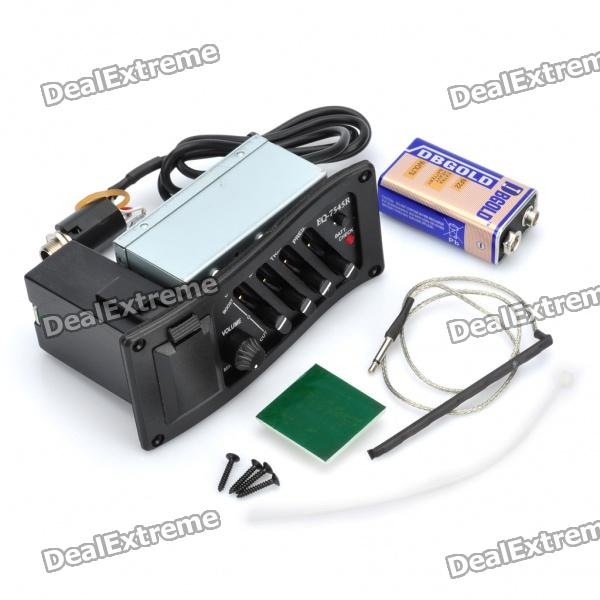

hola, compré un kit para amplificar mi guitarra acustica (cuerdas nylos), este es el kit
el puente de mi guitarra es muy parecido a este
mi duda es, ¿donde va el microfono? ¿debajo de la cejilla o en ese hueco que hay entre la cejilla y el final del puente?
el microfono no es plano, sino que tiene unas pequeñas curvas, pero no muy elevadas.....
ojalá puedan ayudarme...

Tienes que extraer el hueso del puente y ahi colocar el microfono(1), luego colocas encima del microfono el hueso.
Te quedara un poco alto, asi que lo tienes que ajustar a tus gustos y ya esta.
Tendras tambien que hacer un pequeño agujero al lado del puente por donde haras pasar el cable del microfono hacia la parte interior de la caja armonica para despues enchufarlo al preampli...
