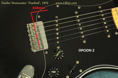

Muy buenas a todos! Bueno he estado buscando informacion sobre como colocar un hardtail en mi guitarra. Sé que hay que medir desde el interior de la cejilla, donde se junta con el diapason, hasta el traste 12 ( entiendo yo que de los 2 ''hierros'' que tiene el traste el que pertenece al 12 es el de abajo, el de arriba pertenece al 11) y lo el resultado se multiplica por 2. Bien, ahora mi duda:
El resultado son 648mm, pero exactamente como va el puente? 648mm y justo despues se coloca el puente? Deben coincidir las 648mm con la salida de las cuerdas del puente? O justo despues de las silletas?

La opción 3, la escala es desde donde suelta la cuerda la cejuela hasta donde la suelta las selletas.
Pon las selletas centradas en el puente para instalarlo y así asegurarte recorrido suficiente en ambos sentidos para la octavación

Perfecto!! Muchas gracias
