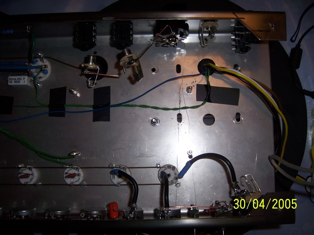

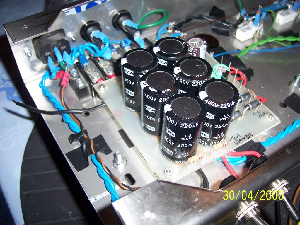

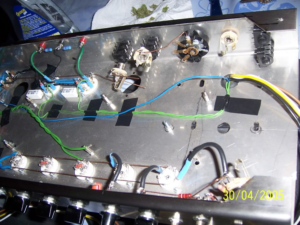

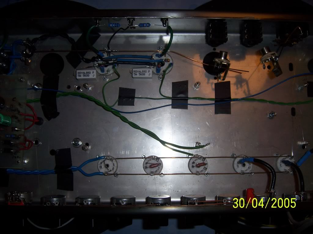

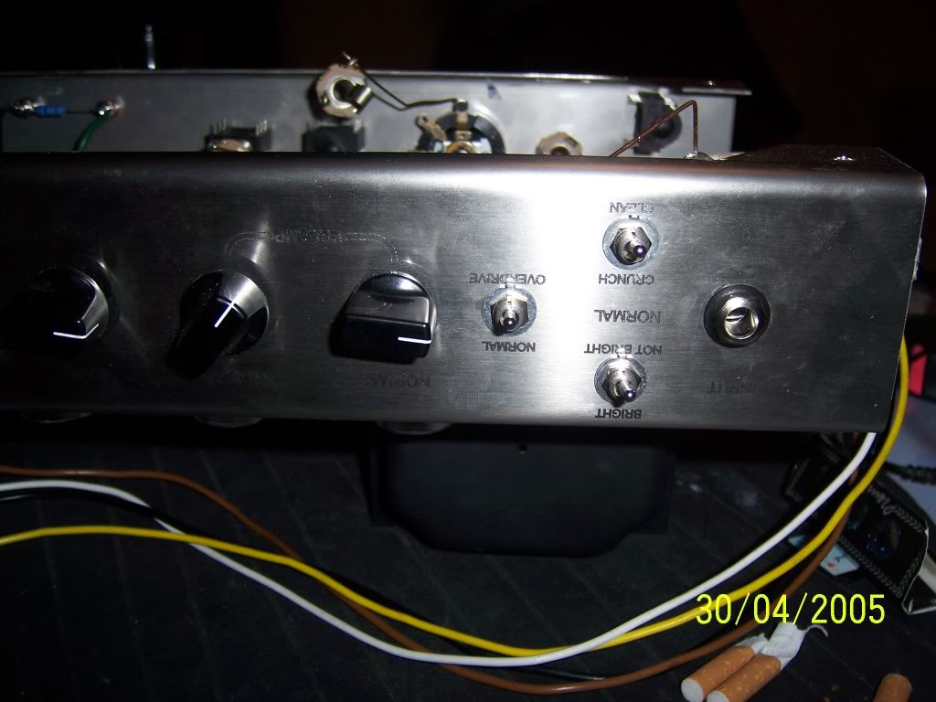

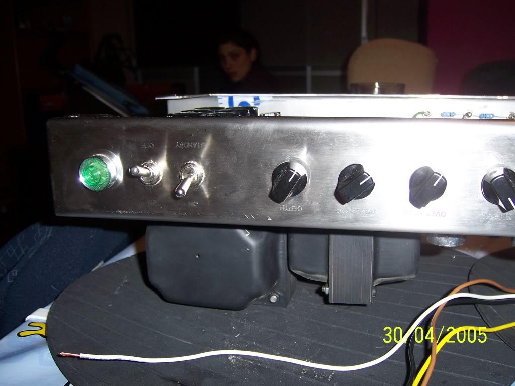

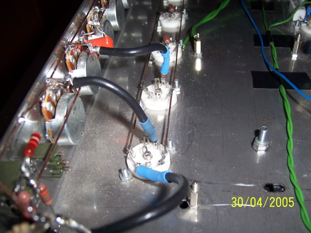

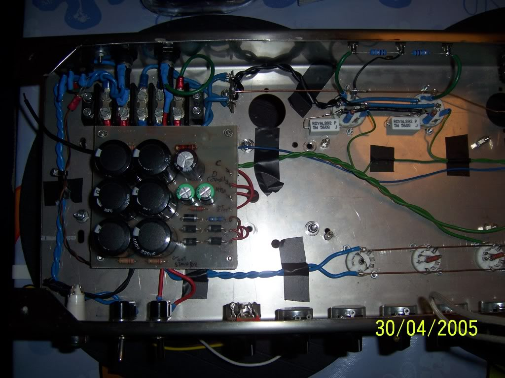

Redios!!! anda que no estaba perdido el hilo este, 10 min. me he tirado pa encontrarlo.
Revivo y subo mis avances, ya queda menos.
a ver si en unos dias lo termino y subo algun video

supongo q tendreis estudios relacionados con la electronica, sino esto es un p. locuraaaaa!!!!
Dais envidia.
