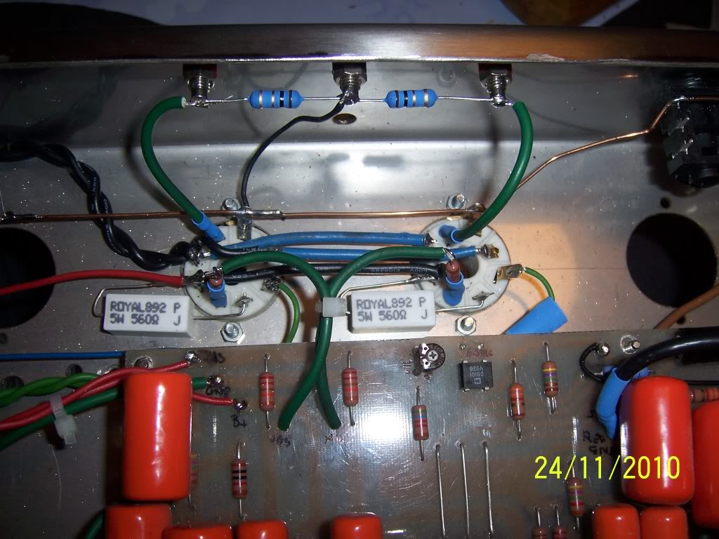

a ver, despues de hacer comprovaciones, hay algo que no me queda claro, justo despues de los rectificadores de alta, sin conectar standby, tengo 450vdc, conecto standby, y me cae la tension a 410 vdc, esto es normal??
si tengo 410v en el anodo tengo que hacer este calculo:
mis valvulas de potencia son 5881 sovtek, disipan 25w
25/410=0.060A
60mA de tension maxima, de ahi el 70%
0.7x60=42mA de tension de bias
es correcto?

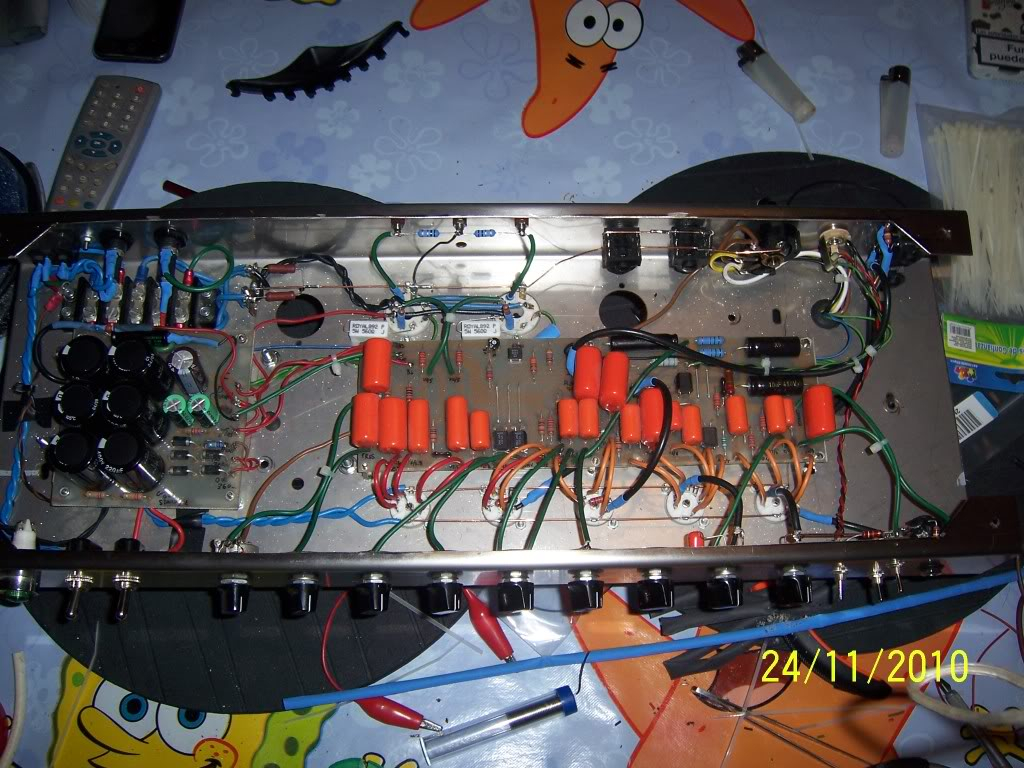

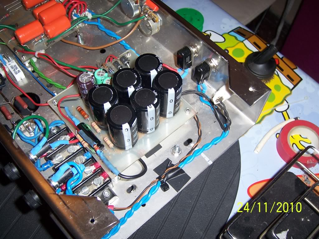

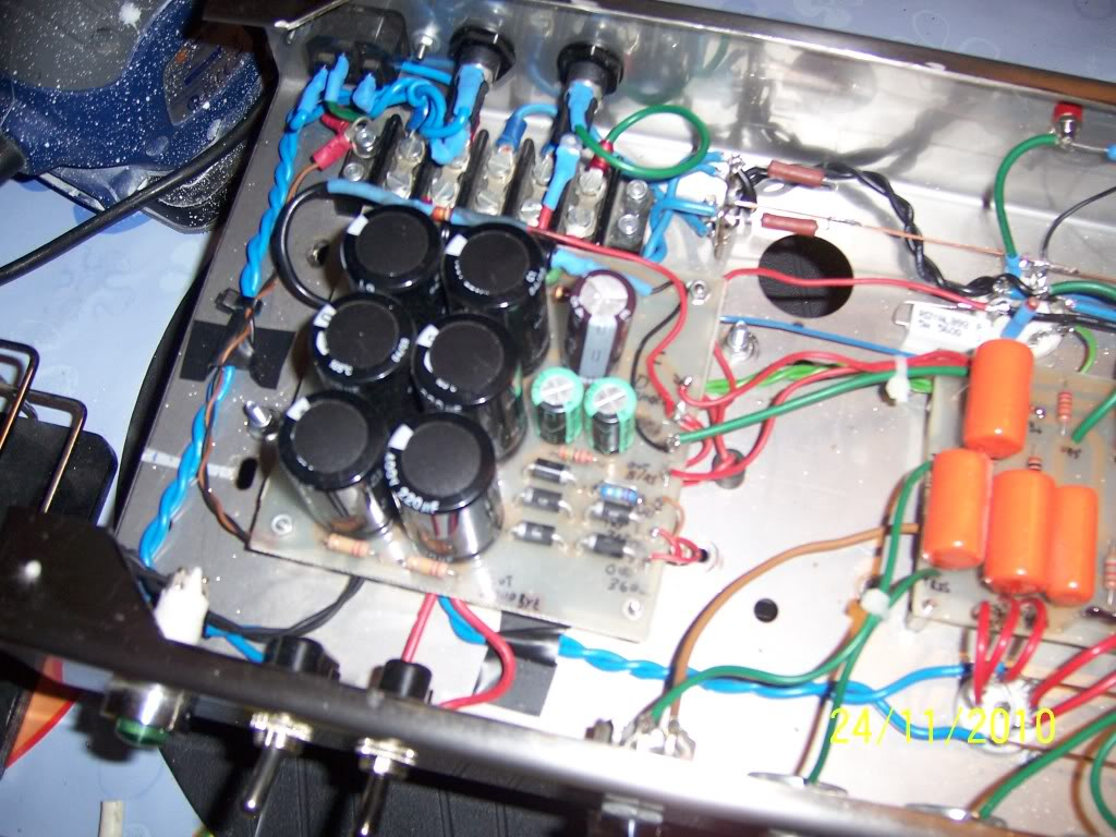

bueno, os pongo unas fotos
y el video ahora, que lo estoy subiendo
bueno, ya esta, aqui teneis el video, ya me direis vosotros como se oye el audio.

25 W el 70% = 17.5W
17.5/410= 43mA+-.....sin miedo hasta los 45mA.. teniendo en cuenta intensidad G2

Pero paso un percance, como no, el polimetro estaba falluto, cuando lo probe con el otro, me daban 430vdc en las placas y 460vdc en los rectificadores, asi que tengo que reajustarlo de nuevo, y poco a poco. el hum no es muy molesto, por lo menos con mi setup, aunque hay que tener en cuenta que para mi estilo de musica, metal rezio, llevo un par de noise supresor, asi que, para mi gusto, un cañon, y ajustado, un cañonaco.
yo la cuenta la hago asi:
25w/430=0.058
(70%)0,7x58,1=0,0406
que son 40,6mA
Me equivoco?

a ver, aqui tengo un tema chungo. En mi casa me oscila la tension de red entre 5 y 10 voltios, con lo que a veces tengo 225 y a veces tengo 235, con sus respectivas subidas en continua, con lo que me resultaba imposible regular el bias en condiciones.
Me lo he llebado al ensayo, y alli parece que la tension de red es mejor y mayor, en casa tenia en (E)455vdc y en el ensayo, (E) salian 470vdc justos y en placa 468.
la cuenta la abuela:
25/468=0,0534
(70%)0,7x0,0534=0,0373
37,3mA de biaseo, se ha quedao en v6 37,5mA; v7 39,5mA
468vdc en placa
ahora si, este es el bueno

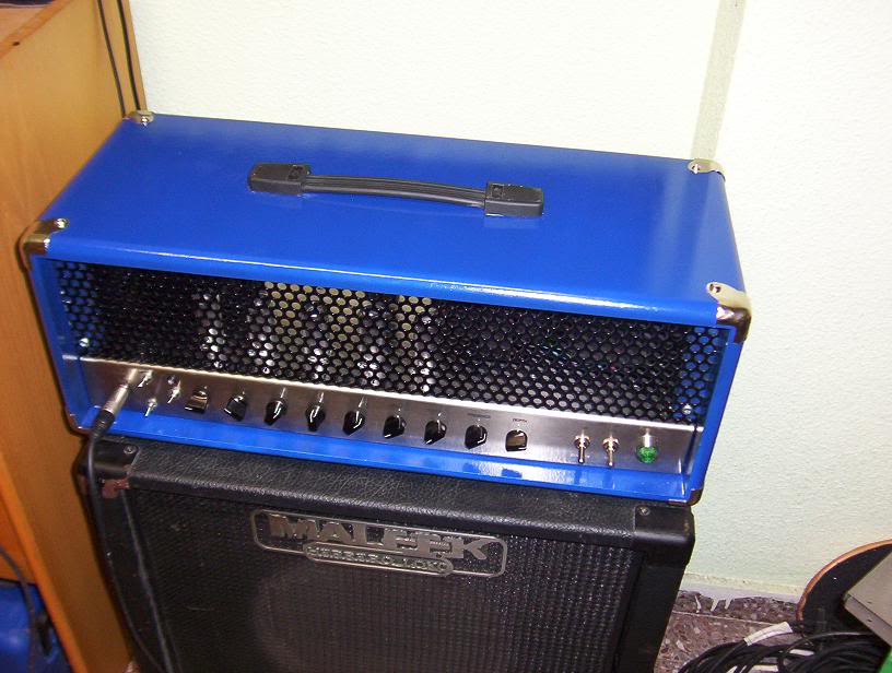

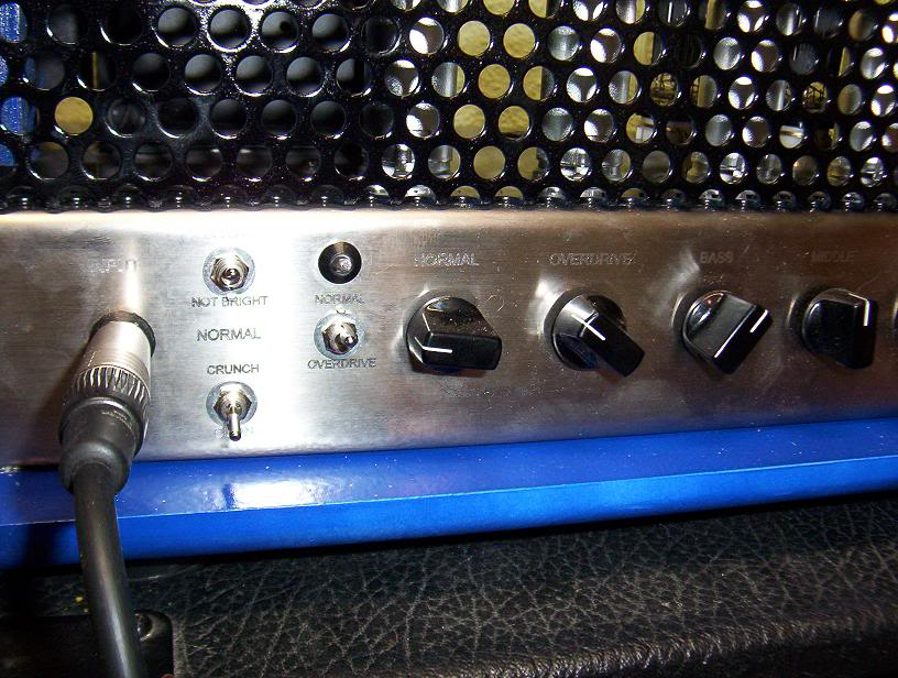

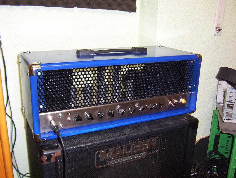

bueno, mueble provisional ensanblado.
aqui esta el resultado:
saludos
